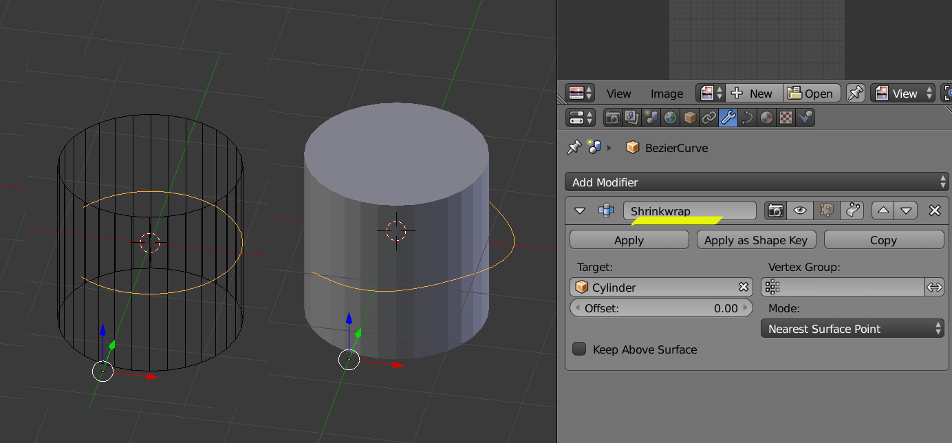

Hola
Quería saber si hay alguna manera de fijar las curvas a la superficie de la malla estando en un principio separadas, conozco la manera de dibujarlas directamente sobre la malla como mucha gente hace para crear pelo, pero quería saber si hay alguna manera de fijarlas estando separadas en un principio.
Fijar curva a la superficie de la malla
Re: Fijar curva a la superficie de la malla
Se puede poner un modificador de tipo Shrinkwrap
(depende modelo, claro).
Gracias funciona muy bien!
