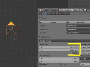

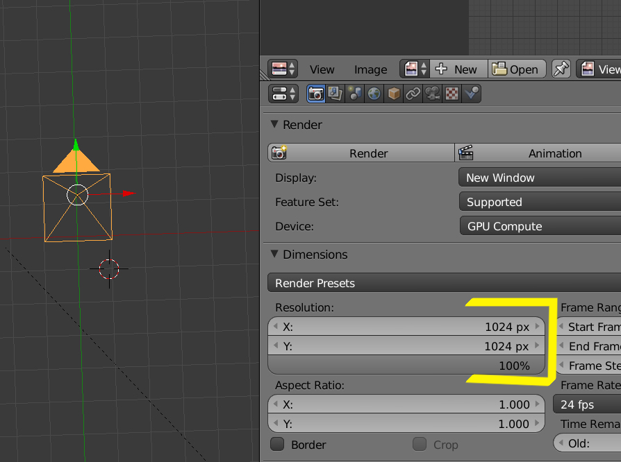

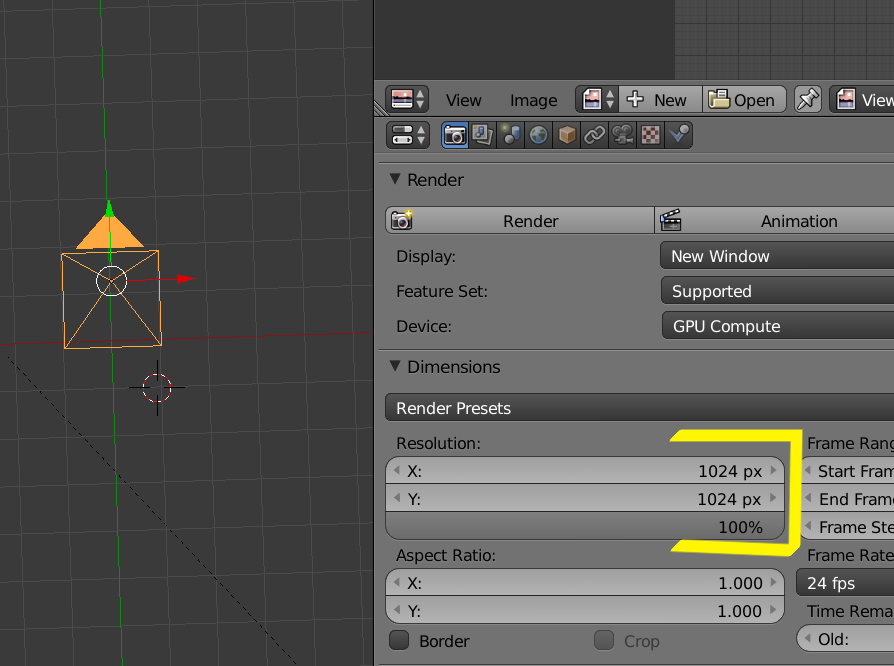

No acabo de comprender lo de 1280*1080
Si la quieres cuadrada sería 1024*1024 por ejemplo. ¿No?
Digo lo de 1024, por los estandares, 8, 16, 32, 64, 128, 256, 512, 1024
O no lo acabo de entender

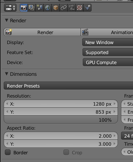

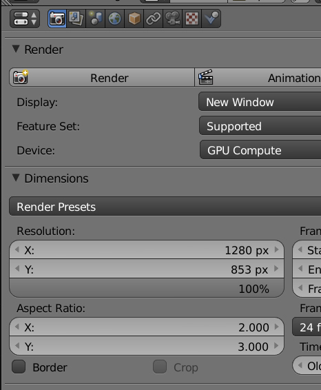

En todo caso, con los ratios que pones debería ser mas o menos un
1280 * 853 y X2 Y3
1280 * 853 y X2 Y3
