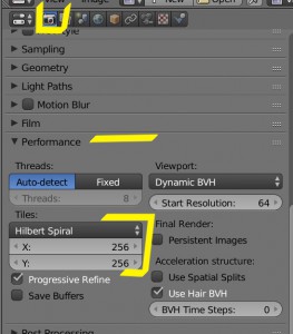

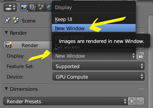

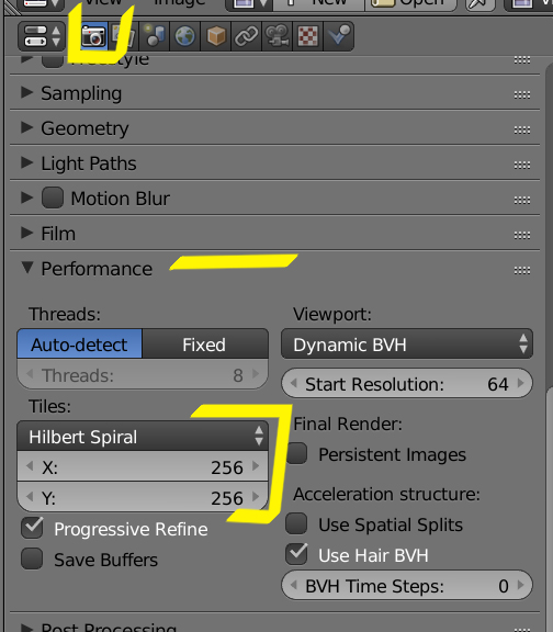

Por probar, yo probaría...
Que la salida del render sea en una ventana nueva. Y la vista del visor en modo textura o Solid para no cargar mas la gráfica.
Luego en Render > Perfonance subir el valor de los TILES.
Dicen que cuanto mas altos, mas rápido va el render.
Yo he probado a poner, hasta los del tamaño del render 1920*1080, pero parece ser que con 256+256 ya va bien.

Re: error en modo render
Tengo el pc limpio soliman, lo limpio cada 2 meses y los tiles siempre uso 512x512 es la configuracion que mejor se adapta a mis tiempos de render. Tendría que probar con la version previa de los drivers para windows. En linux ya digo que no falla y las temperaturas puedes ver que con maxima carga de la gpu, no pasan de 60 o 62º.
