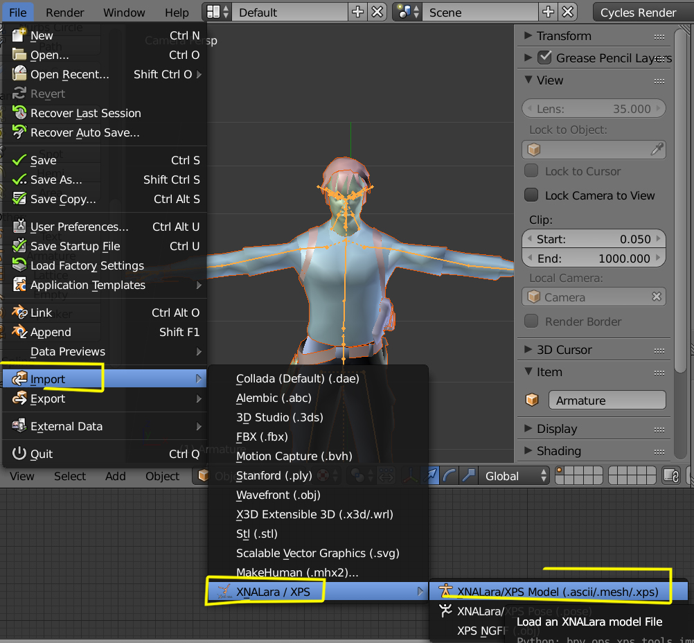

Si es de verdad un archivo .mesh puedes bajarte este addon para importarlo.
https://github.com/johnzero7/XNALaraMesh
https://github.com/johnzero7/XNALaraMes ... master.zip
Se instala en la carpeta de User Preferences > Addons
Luego veras que tiene la opción de importar en XNALara > Mesh
La confusión es que se les llama Mesh a todas las mallas.
De todas formas, creo que suelen dar problemas con las normales, por lo que no sé como te quedará. :)

Mensaje por soliman » Mié Ene 31, 2018 4:18 am
