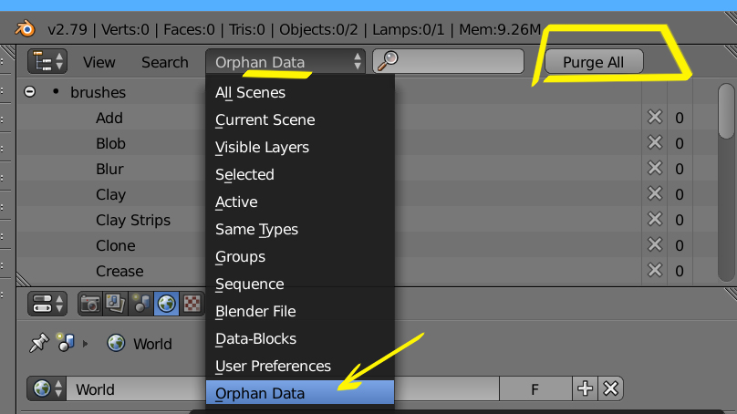

lo que sucede es que cree muchos materiales y muchos de ellos no los utilizo pero el tener tantos hace agotador el buscar un material especifico, queria saber si hay manera de eliminar materiales.

Normalmente se borran solo si no están asignados a ningún objeto, al cerrar y abrir Blender.
Si no se han borrado, puedes abrir una ventana de OUTLINER seleccionar la opción de Orphan Date y tienes una opción de desmarcar los materiales y...PURGE ALL
