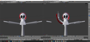

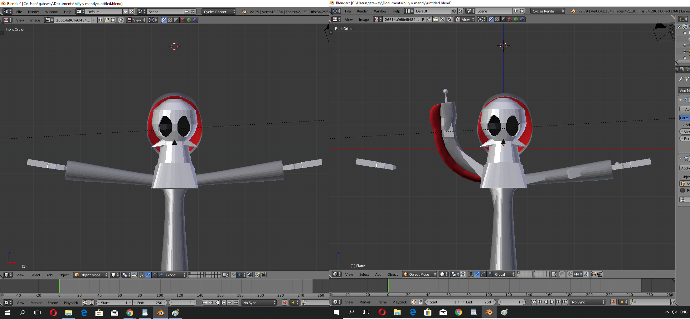

como arreglar esto
diego bermu
- Mensajes: 122
- Nombre: Juan Diego
como arreglar esto
le estoy agregando un armature a un objeto y el problema es que al mover por ejemplo la parte del brazo la parte del interior no se mueve igual que lo de afuera como se ve en la imagen que lo del interior al mover lo se sale, como puedo arreglar esto, ya intente en weight paint pero igual sigue así, que hago??

Pueden ser muchas cosas, como que no tengan los suficientes vértices en la zona que se dobla, etc.

Le faltan loops para poder doblarse, o sea, una arista, no la puedes doblar, debe de haber mas vértices por donde poder doblarse.
