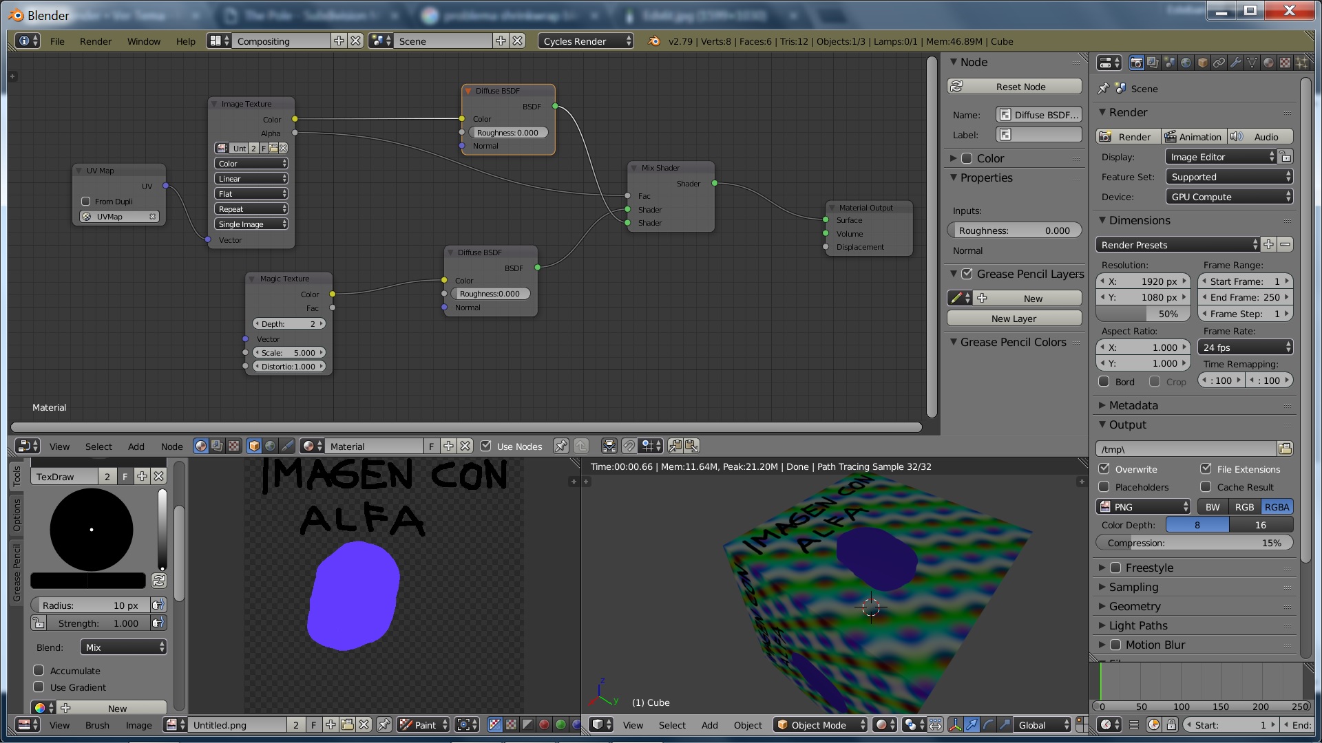

hola, estoy en cycles haciendo el un material el cual tiene una imagen con una parte transparente, si quiero que la parte transparente sea de cierto color como hago?? pues al ver el render la parte transparente aparece negra, como puedo hacer que la parte transparente sea de otro color?

Hola, te dejo una imagen con la configuración de nodos para que veas como lo hice, Saludos.
