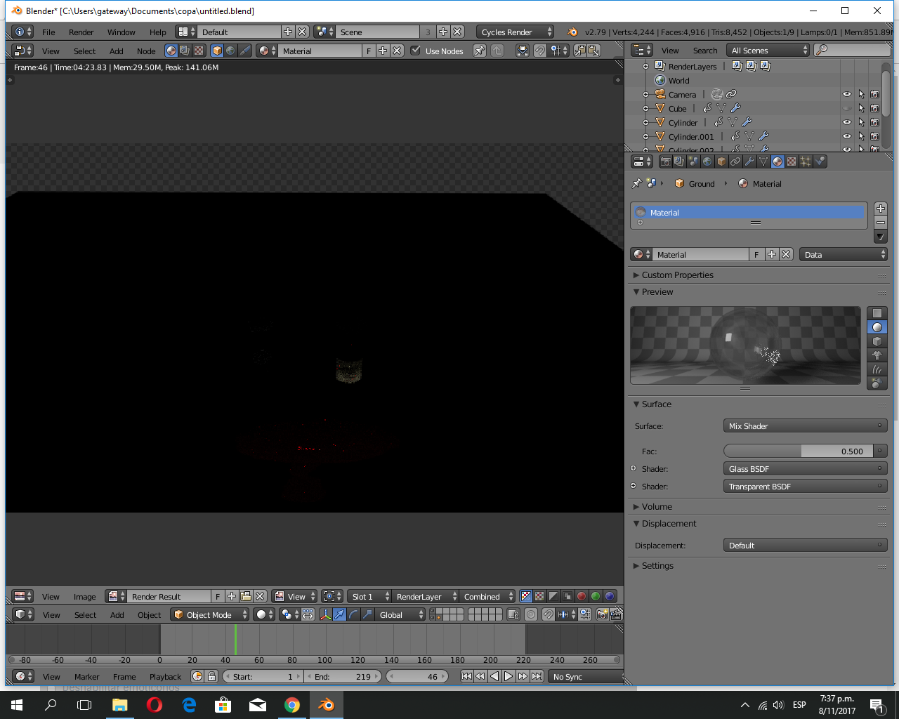

hola, quiero hacer un montaje con un video, tengo diferentes render layers, uno que es el de la imagen o objeto que quiero poner en el video, el otro es la sombra de este objeto y el otro es el reglejo, para hacer el reflejo agrege un plano y le di el material de glossy, en el render layer de este le quite la opcion de use enviroment pues solo quiero que refleje los objetos que tengo hay y nada mas, pero como se puede ver en la imagen todo lo que deveria reflejar el enviroment ahora esta en negro, no se si hay alguna forma de hacer que la parte que no refleje nada sea transparente??

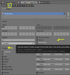

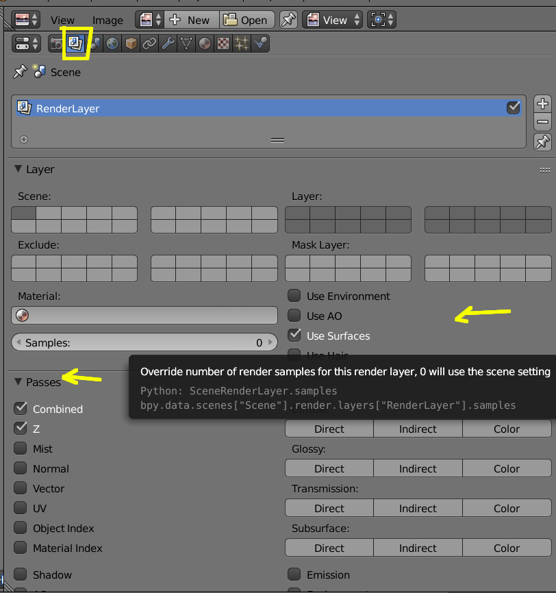

Eso será que tienes el WORLD con ese color.
De todas formas, eso de los passes en renderlayers es bastante complicado, cada render layer tiene un montón de opciones para activar o desactivar según que cosas..
Por ejemplo, se puede tener activado/desactivado el SHADOW, que son las sombras
