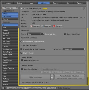

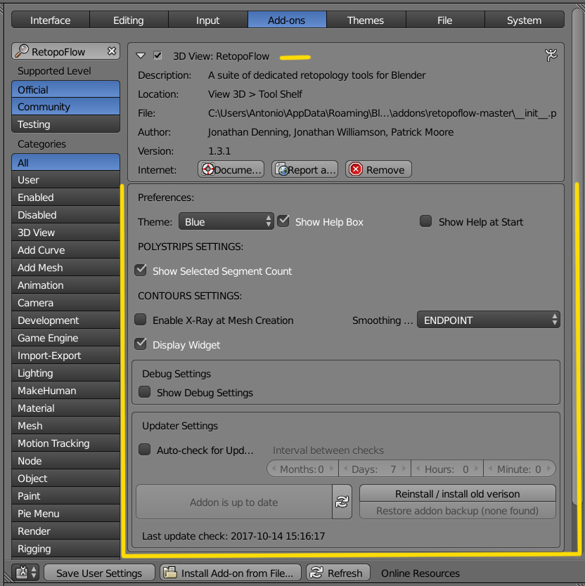

Ese ADDON es de pago.. ¿o tienes la versión gratuita del GitHub?
¿Que versión de Windows tienes? es la 10
A ver si has cambiado algún valor que hace que se produzca ese fallo.

GRACIAS soliman con tu configuracion me solucionaste el problema, no se como una cosa tan simple pudo afectarme tanto. Eres un crack.
