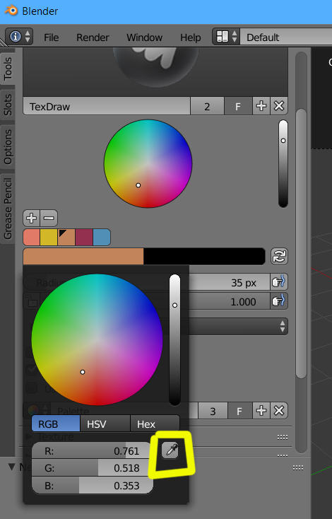

Hay varias opciones.
Lo primero es utilizar el cuentagotas.
Al hacer cilc izquierdo ratón sobre el color de la brocha, sale un cuentagotas, que sirve para poner encima del color seleccionado y así copiarlo.
Si se hace sobre el modelo, se puede ver afectado por la luz y no salir el mismo tono, puede ser mas oscuro. Sale mejor si se hace en el UV/Image editor.
Pero ya digo que no es muy preciso.

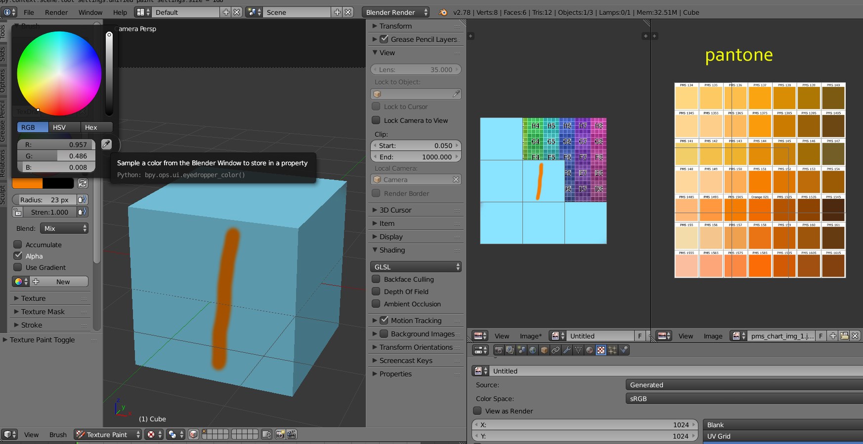

Otra opción muy interesante a tener en cuenta es utilizar paletas de tipo pantone (por ejemplo).
Se carga la textura con la paleta de pantone y se va seleccionando con el cuentagotas el color que quieras.
