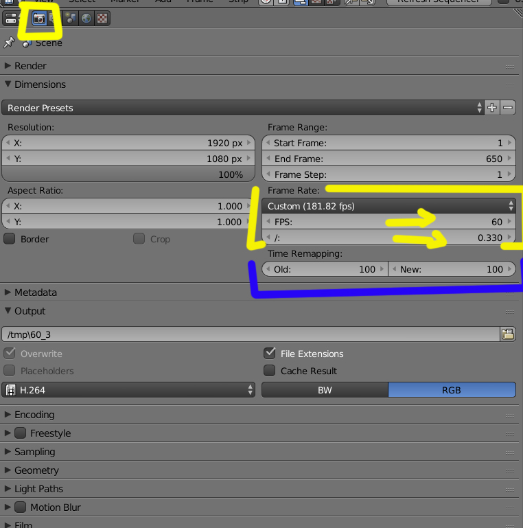

hola estoy treabajando con el video editor de blender y quiero saber como puede acelerar o volver mas lento un video?
Re: como aumentar velocidad del video
Se puede jugar con la salida del vídeo, donde puedes cambiar los frames por segundo, poniendo mas o menos frames y también cambiando el valor del Frame date BASE, poníendolo a un tercio, o una mitad, etc.
Hay otra opción debajo que creo que se utiliza para vídeos ya realizados, pero que no he utilizado nunca, llamada Time Remapping
