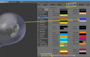

:'( :'( :'( seleccione mi figura y se torno el delineado rojo, especificando que antes era de color naraja como siempre ¿COMO SE LOPUEDO QUITAR? :V
Re: selecccion de una figura
Mensaje por D4rB » Lun Jun 19, 2017 12:36 pm
Rojo o naranja obscuro (dependiendo de tu monitor) es el color que toma el borde de un objeto seleccionado cuando no es el objeto seleccionado activo, también puede verse un color rojo en algunos bordes en modo edición si activaste Seam Edge para ese borde, pero solo en modo edición se ve. Aunque todo esto es configurable en el tema, si cambiaste de tema puede que sea también el motivo.
Mensaje por soliman » Lun Jun 19, 2017 1:37 pm

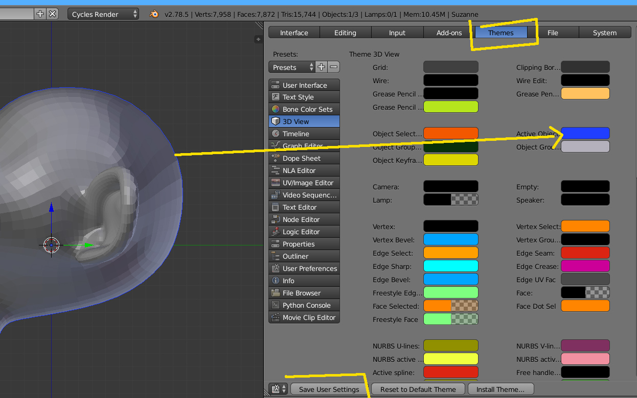

O bien pones los valores por defecto... desde File > Load Factory Settings y luego lo guardas con Ctrl+U
O puedes cambiar el color en User Preferences > Themmes > 3D View > Active Object y luego lo salvas con Save User Settings
