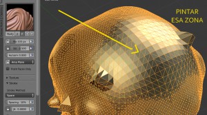

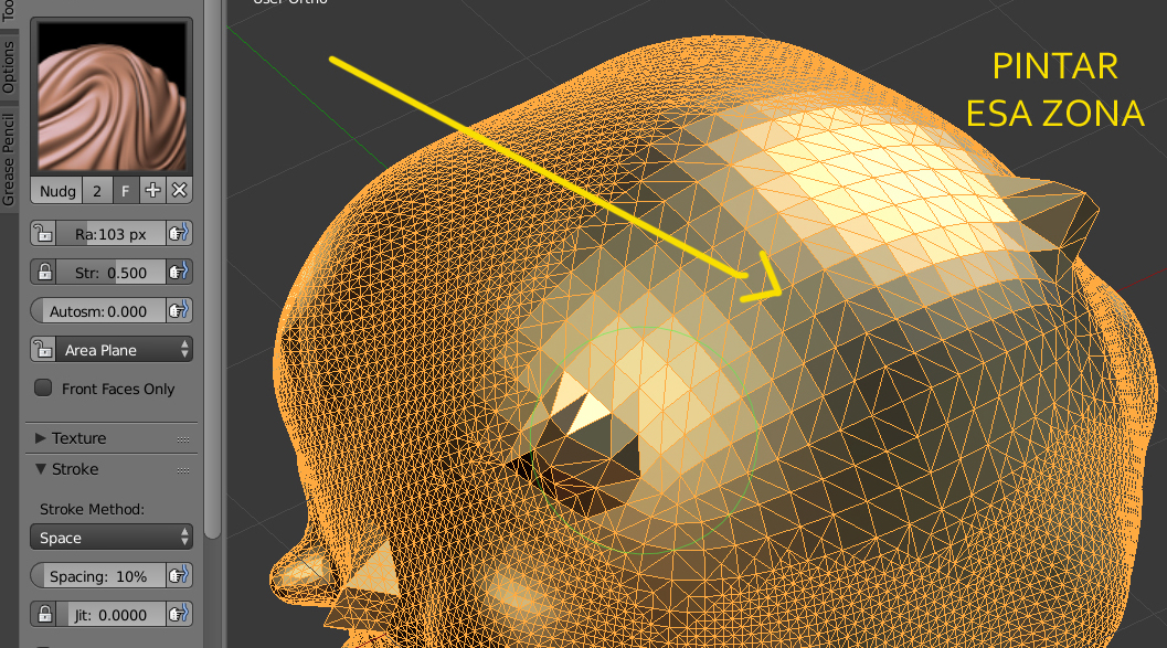

Si el modelo ya lo tienes con DYNTOPO, sería, el "pintar" esas partes el modelo que tienes con poca subdivisión, así todas las partes tendrían mas o menos la misma cantidad de subdivisión y ya no tendrías ese problema.
