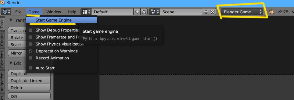

De todas formas, pueba a activar el Game desde la barra superior, a ver si es que te pasa algo con esa letra P

Acabo de hacer lo que me has dicho de iniciarlo desde la barra superior y le pasa lo mismo. Yo creo que tiene algo que ver con el espejo que le he añadido a la habitación, ya que si lo elimino, el juego me corre bien. Pero no se qué puede ser del espejo :S Segui este videotutorial para el espejo https://www.youtube.com/watch?v=sysXmKcHu5Y&t=354ssoliman escribió:Seguramente es demasiado pesada y te peta blender.
