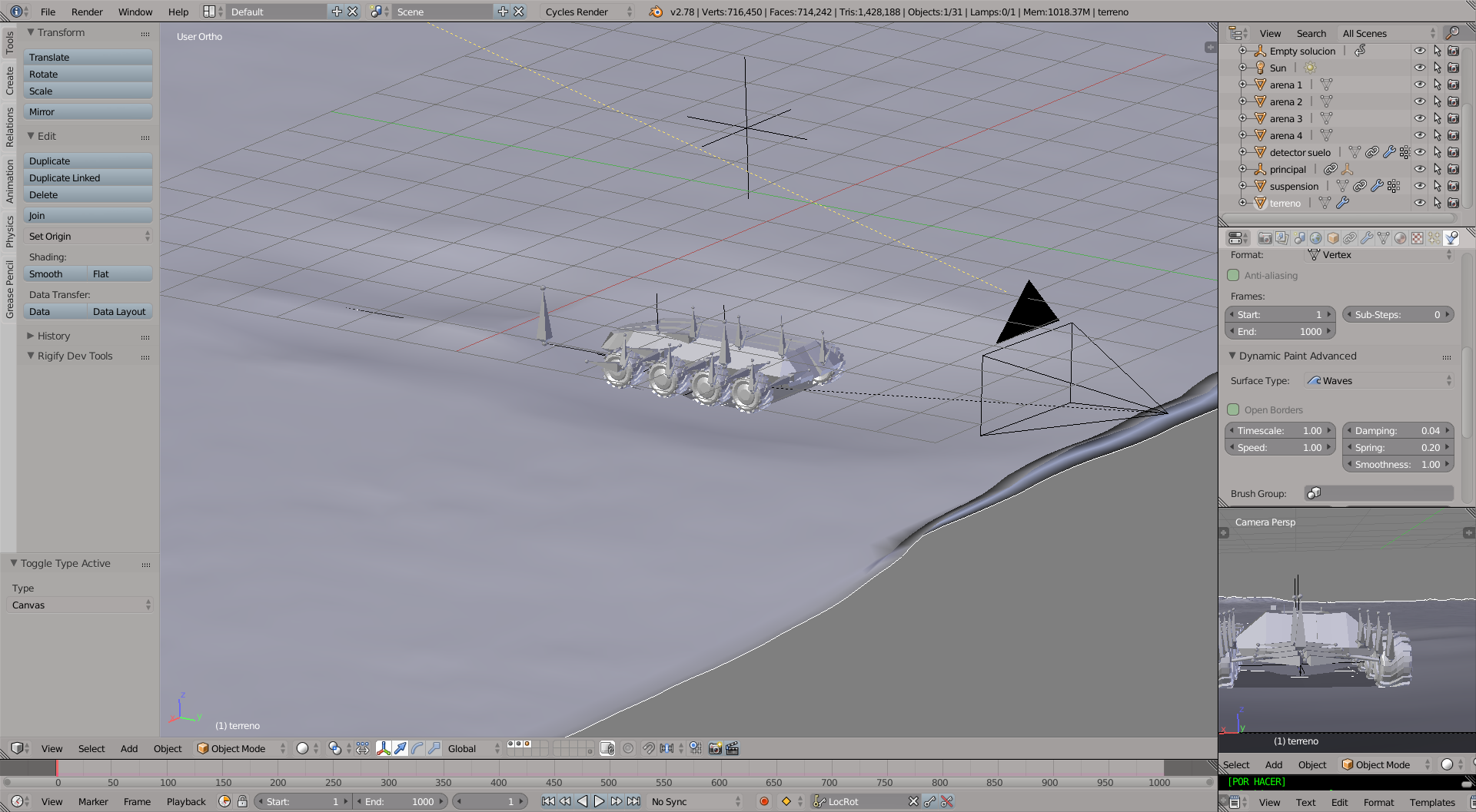

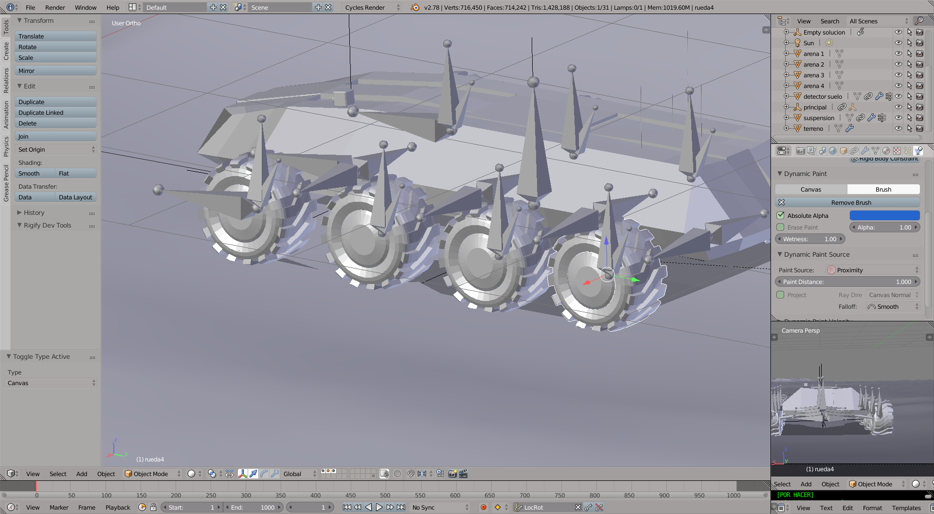

Hola, estoy intentando dibujar las marcas de los neumaticos sobre el terreno con dinamic paint, pero no hace nada. El terreno esta subdividido, creo que tiene mas de seiscientos mil vertices, con lo cual debería de funcionar. El terreno lo tengo como canvas en modo waves, y las ruedas en brush como proximity, pero no hace nada.
¿Alguna idea?
¿Alguna idea?

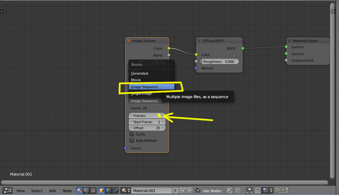

Si, en el CANVAS en vez de utilizar el Vertex utilizas la opción IMAGE SEQUENCE
Pero primero hay que crear la animación. En tu caso son muchos frames por lo que has comentado, pero las ruedas, deben de dar vueltas en esa animación.
Si esa parte ya la tienes, solo tienes que crear esa secuencia de imágenes desde el..
Dinamic Paint Output presionando sobre el botón llamado BAKE IMAGE SEQUENCE
Esto te crea na secuencia de imágenes y te irá pintando en cada uno el color que tengas en la "brocha" o sea el BRUSH que estará en las ruedas activado.
El problema que veo, es el tamaño de tu suelo, pues lo ideal sería que fuera cuadrado, para poner la imagen y que cuadre..

Tienes una SOLA imagen y tienes que cambiar a Image Sequence
He indicarle la cantidad de imagenes que tienes en ese archivo (250, 800, o las que sean).
(Pero la secuencia de imagenes ya la has sacado.. no?)
Re: dinamic paint
hola, si la secuencia está, voy a probar. Gracias.

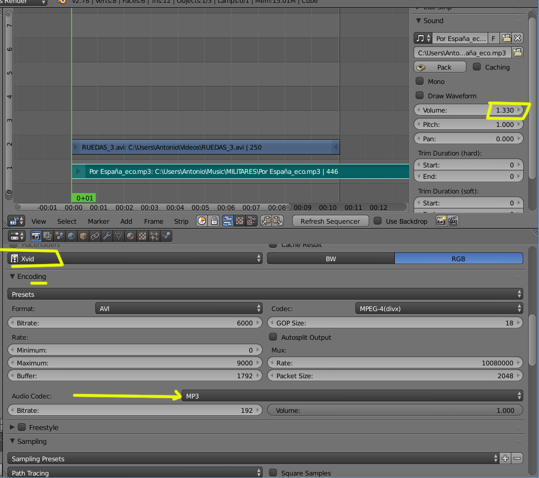

El sonido se pone o se monta con vídeos en el VSE -Video Sequence Editor-.
Y cuando pones la SALIDA de Vídeo (como Xvid por ejemplo) en la parte inferior esta un apartado que se llama ENCODING donde en el Audio Codec cambias de NONE a MP3 y ya se grabará con la animación en la salida del vídeo creado..
