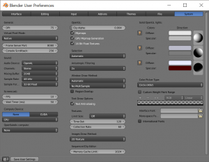

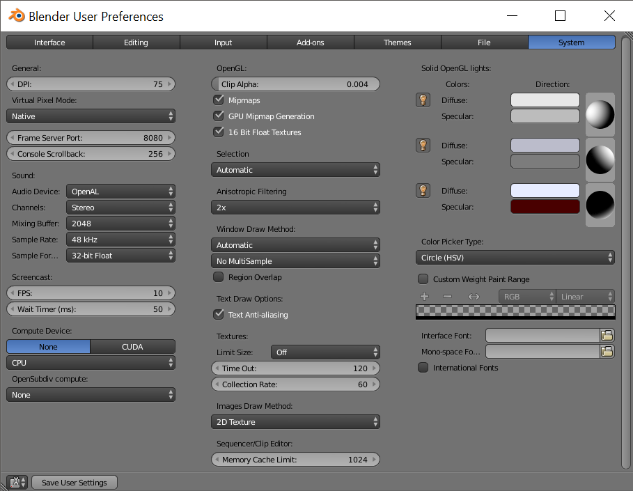

Hola, instalé Blender v2.78 y como aparece en la imagen tengo un error, sin embargo el programa abre normalmente pero anda demasiado lento, no se que hacer para que funcione con normalidad, mi computador corre Unity y Unreal Engine, supongo que Blender también debería correrlo bien

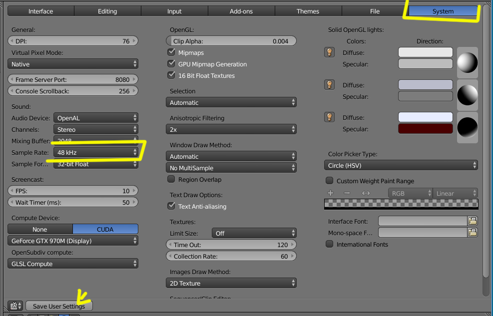

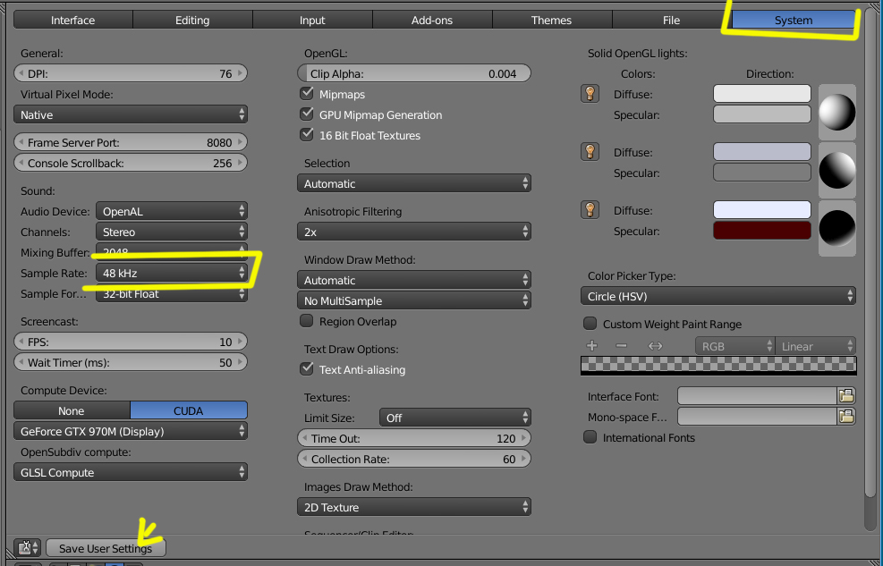

El aviso que te sale es del sonido....
Abres una ventana de User Preferences y cambias el valor por lo que te indica (48 kHz)
Luego lo salvas y ya te tendrá que abrir sin ese fallo.

Mira, abrí la ventana pero esa configuración ya está y el Blender sigue andando lento, sólo tengo un cubo y trato de mover y parece lag anda a muy lento se mueve cada 1 segundo o algo así
