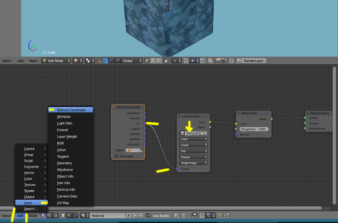

Tengo el siguiente problema hace un buen tiempo me baje un modelo de un bote en internet siempre lo use en el motor internet y tenia su textura perfectamente osea la textura encajaba justo en cada cosa al pasarlo al motor Cycles me di cuenta de que aparece sin textura y que tenia que usar los nodos y bueno.... no hallo la manera de que la vieja textura quede en su posicion si no que queda toda desfigurada
Re: Como poner textura original en Cycles
Si ya tenias desplegado el mapa en UV solo tienes que ponerle un nodo de textura para la imagen y un nodo de Input > Texture Coordinate en UV
Si no tenías el mapa desplegado, tendrías que desplegarlo, o a lo mejor con solo ponerlo en Generated te sale bien (si no necesitas desplegado de malla).
