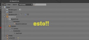

Hola que tal, estoy tratando de exportar una camara con sus respectivas loacalizaciones ,rotaciones y traslaciones a otro "blend.file" ...dado que no puedo o no coiniciden las coordenadas de la camara en el nuevo file, necesito entonces exportar la camara a la nueva escena...pero esto no viene solo, practicametne tengo una camara , con una curva de belzier, que la misma camara gira sobre la curva de belzier , en otras palabras tieen un "Path" ...
adjunto foto . no estoy seguro si es un "append" file o si tengo que exportar todo, la verdad que blender organiza todo y tiene muchas pero muchas cosas a la hora de hacer un append, no estoy seguro como hacerlo , en realidad como dije quiero pasar la curva,la camara (lo que esta en la foto) a un nuevo file. gracias.

Append es añadir, y para añadir esos objetos a tu escena, solo tienes que hacerlo desde la carpeta de OBJECT
En esa carpeta seleccionas la cámara y la Curva Bezier

Por cierto, que ya se puede hacer un Copy/Paste de los archivos.
Si tienes el blend abierto y abres uno nuevo, o el otro donde quieres copiar los objetos, solo tienes PRIMERO que seleccionar los objetos con CTRL+C y en el otro Blend solo pegas con CTR+V
