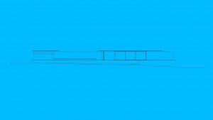

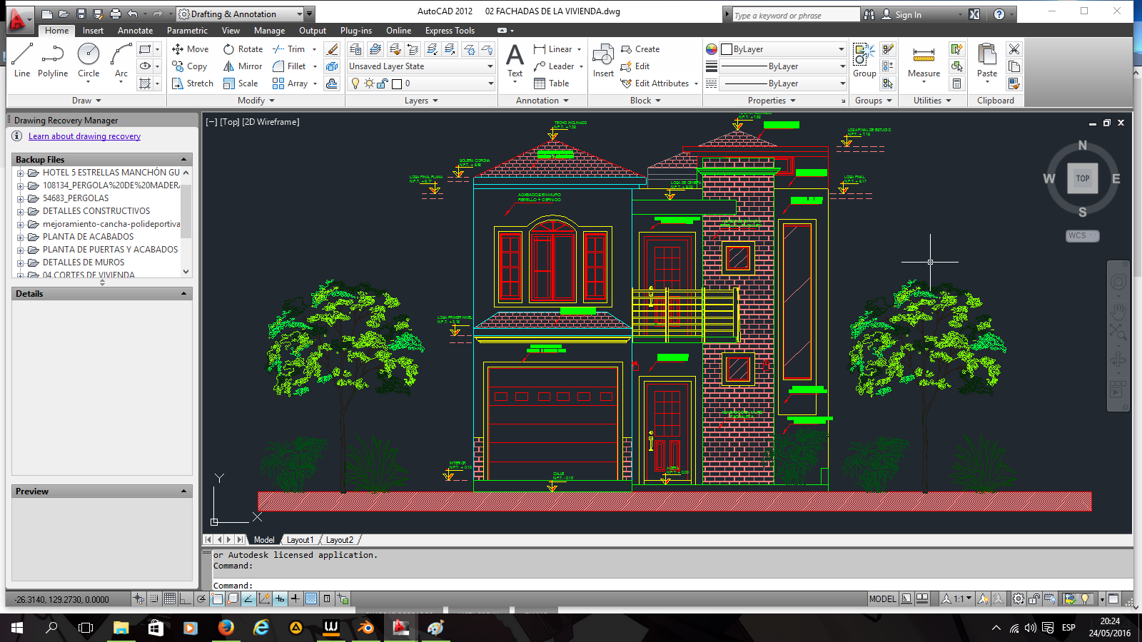

Lo que he querido lograr lo pondré en este ejemplo con las imágenes que adjunto.

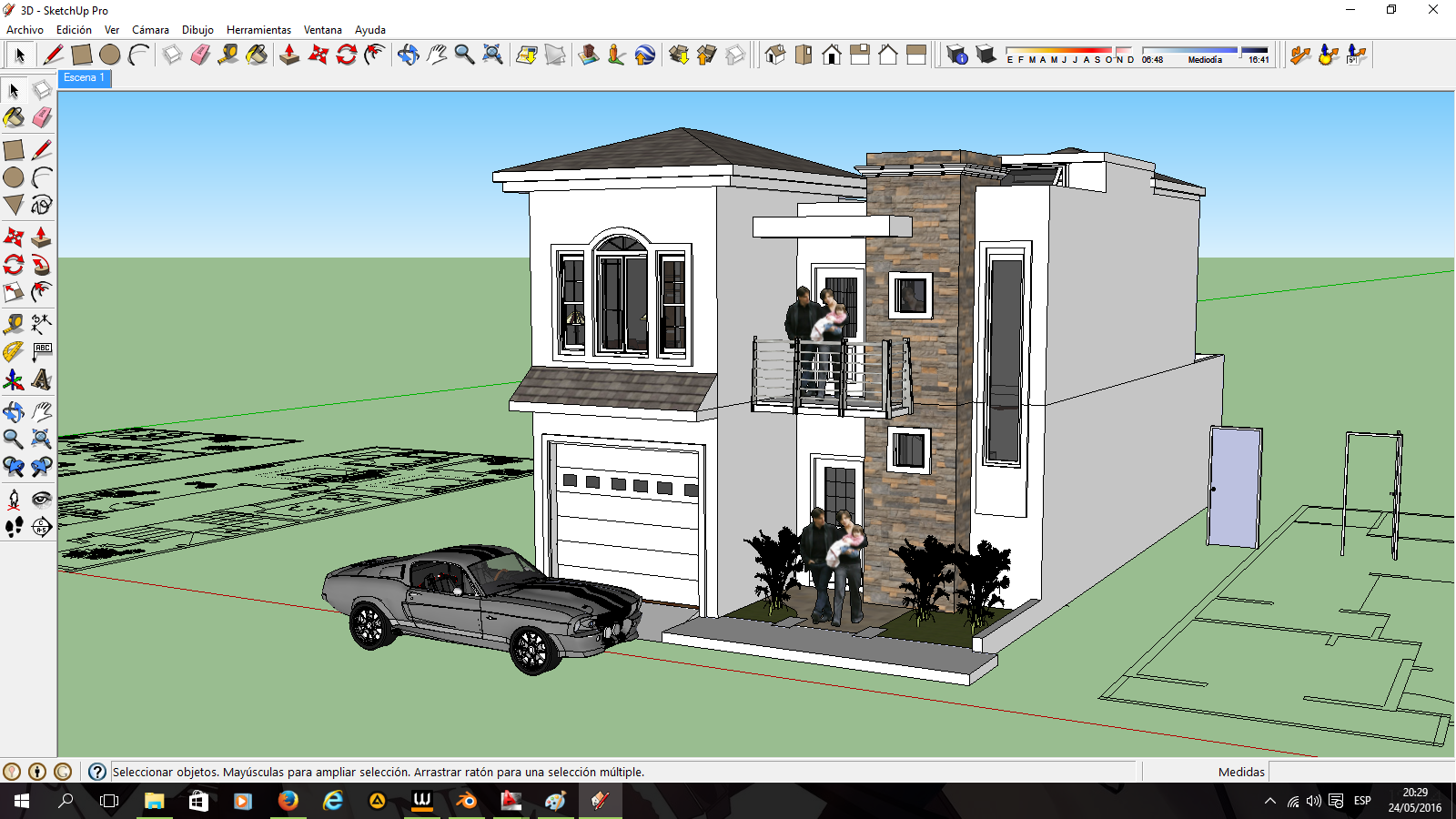

Digamos que tengo un modelo 3D como el de la foto, y necesito sacar una vista de ese modelo en 2D como si calcara esa vista, y que se vea tal como se ve en la imágen con AutoCad.
Este modelo lo hizo un amigo en sketchup.

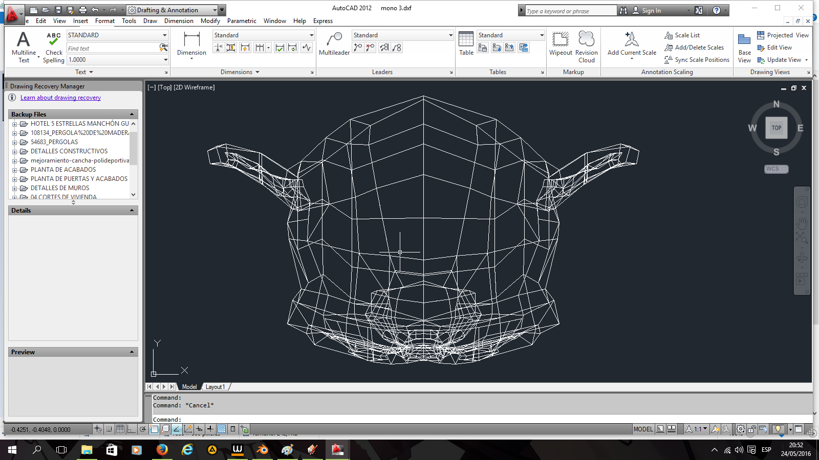

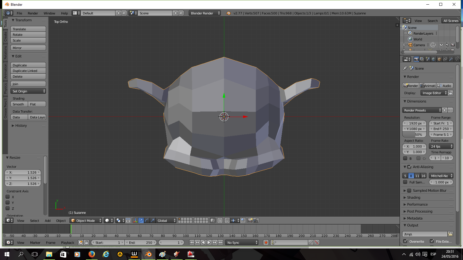

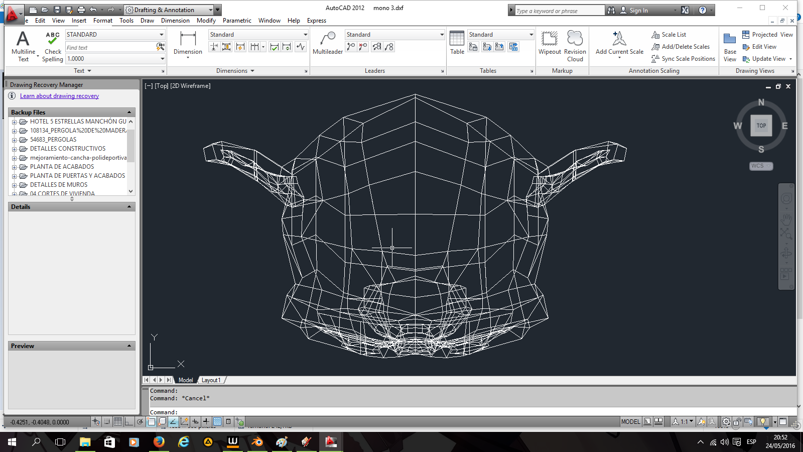

Ahora bién, la situación que tengo con Blender, es que, si se puede exportar un archivo dxf con una vista 2D del modelo, pero a diferencia del ejemplo anterior, blender interpreta el trazo 2D como si se tratara de una vista del wireframe del modelo ya que se pueden apreciar cada subdivisión que tienen las caras incluso de los objetos que estan dentro de otros.
Como ejemplo pondré a la mona que trae Blender vista desde arriba.
Debo aclarar que en el ejemplo de la fachada 2D que coloqué, la textura de ladrillo no es parte del archivo exportado, esa textura junto con la textura del techo se agregaron después.

Ya he probado algunas de las opciones que el exportador da al momento de guardar el archivo, pero no hay muchas diferencias al cambiar algunas de ellas, (aunque me da curiosidad que tenga la opción de no exportar en la sección "export Mesh As" y que efectivamente no exporte nada).
He querido aprovechar esta opción aunque con estos resultados no me sirve de mucho, me queda la opción de exportarlo hacia Sketchup para sacar esas vistas, pero preferiría no tener que crear muchos archivos.

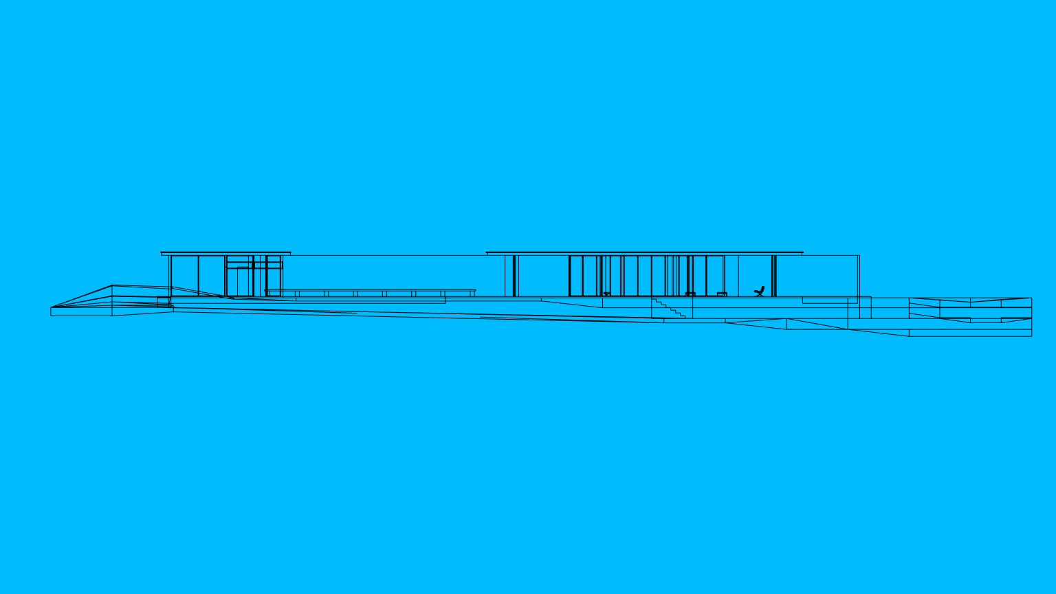

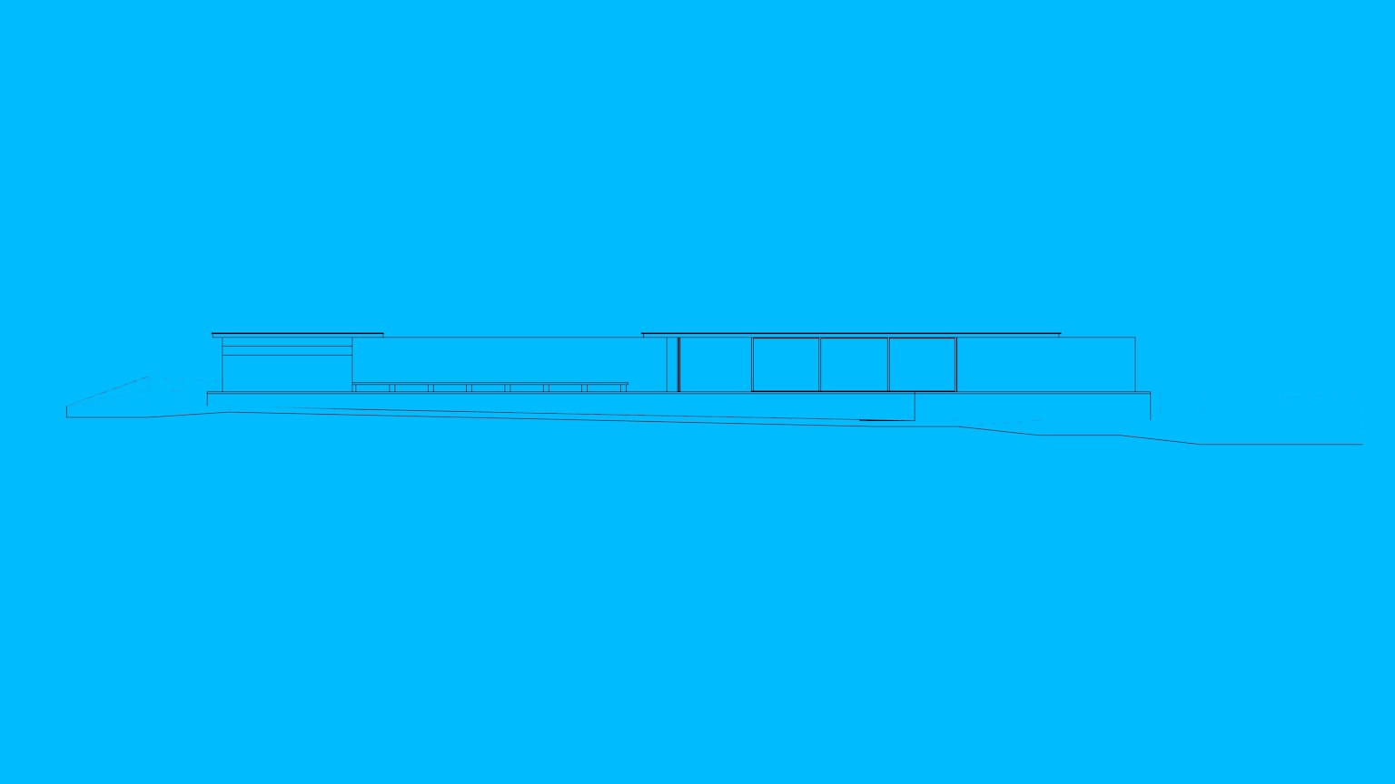

Subo dos ejemplos.
En uno, solo se tiene que ver la parte EXTERIOR del edificio
En otra se tiene que ver TODAS las líneas del edificio, o sea un Wireframe.

Subo dos ejemplos.

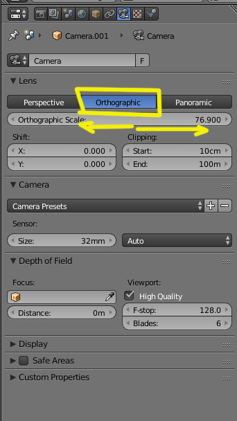

La primera parte es lo relativo a la cámara.
La camara de blender tiene tres opciones de captura...
Tiene la PERSPECTIVA donde la toma sale como un poco ladeada, para conseguir ese efecto de relieve del 3D
Tiene otra opción que es la vista ORTOGRÁFICA que por lo que veo, es lo que buscas y además tiene otra de tipo PANORAMICA.
En tu caso se trata primero de colocar la cámara en vista "ORTHOGRAPHIC"
Y ajustar el encuadre con el Orthographic Scale:
