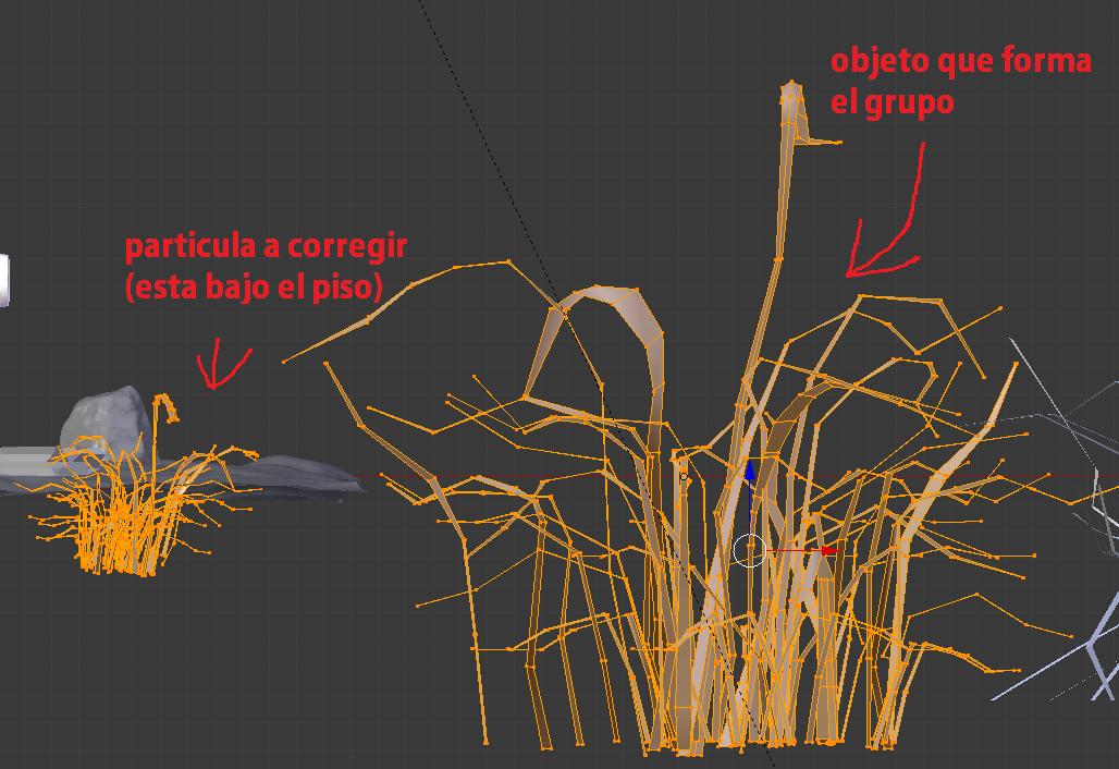

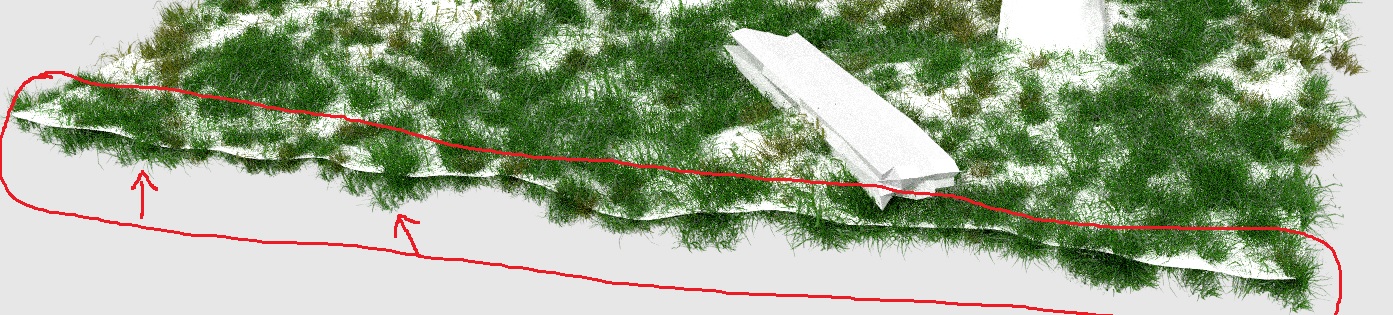

Hola estoy haciendo un juego pero tengo el problema de que las particulas (son grupos de plantas) me quedan muy abajo se podra arreglar en el editor de particulas?

¿Y las partículas te van a funcionar en el juego.. ?

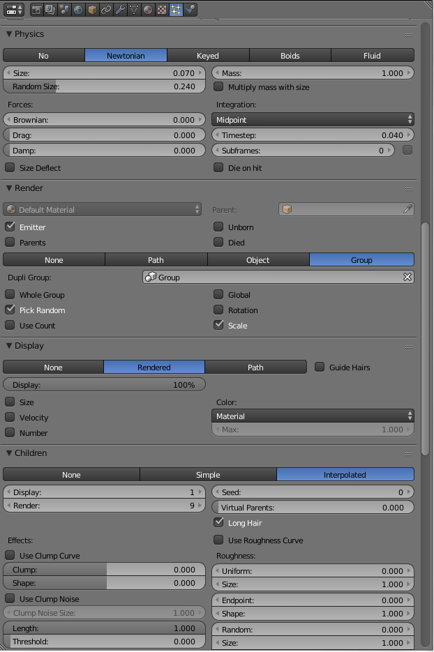

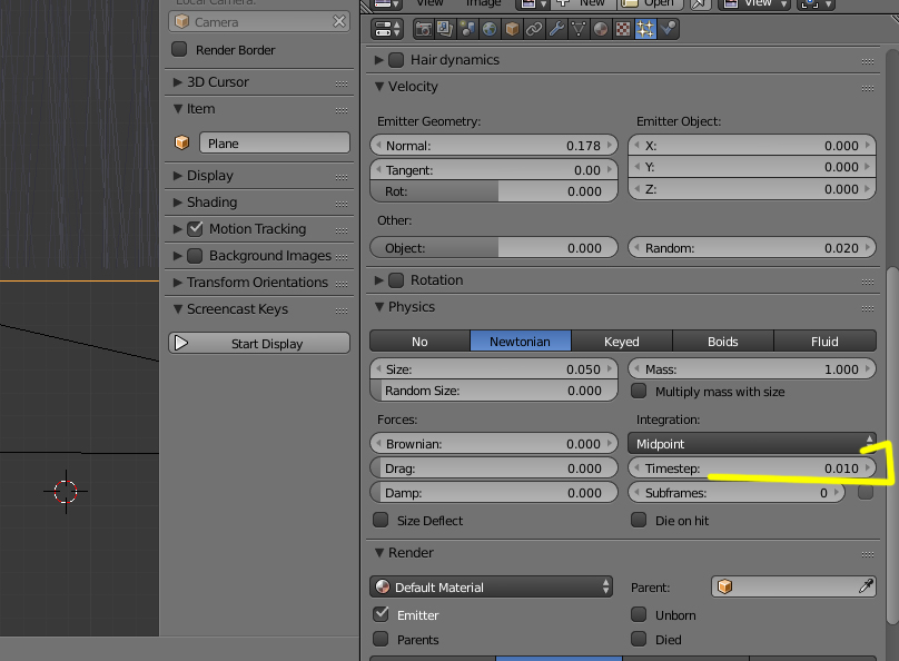

No se que valores tienes en las partículas, pero puedes ajustar un poco por la parte de abajosdesde Timestep aunque seguro que tendrás luego que darle mas altura, pues una se desajusta con la otra.

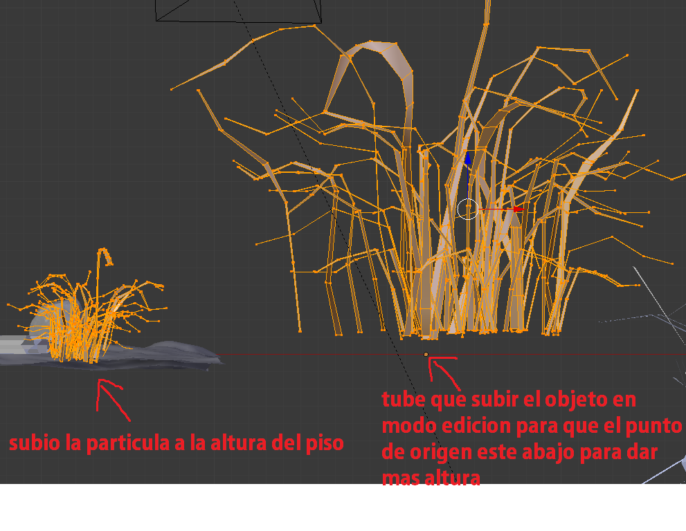

lo tengo en interpolado, me di cuenta que esta es la unica opcion donde no sube, solo se agranda el pasto... lo resolvi cambiando el origen del pasto

Vale---
Para poner el ORIGIN o centro del objeto en esa base, colocas primero el cursor donde lo quieres y luego vas a Object > Transform > Origin to 3D Cursor, y te colocara ese centro o base del objeto en donde tengas el cursor. Y esto hace que lo reconozca como la parte inferior del objeto.
