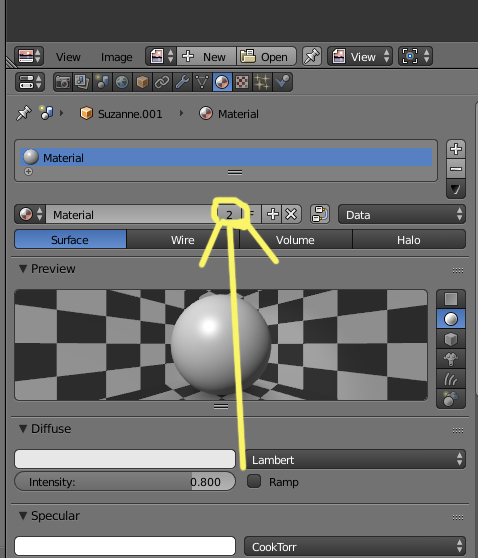

Si quieres cambiar el material, una vez duplicado, vas al lado del nombre y donde pone un 2 (o el numero que tenga, que son las veces que se utiliza en el blend). y le picas encima y se borrará y ya puedes hacer los cambios para ese objeto.
