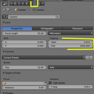

Estoy haciendo una estación de trenes y quiero ver como queda ya en el render pero cuando pongo la cama no se ve completa (es una estación muy larga) y solo se ve un tercio desde la cámara, quería saber si se puede cambiar algo para que esta visualice tooooda la estación (así como se ve en la vista normal de edición u objeto)

Selecciona la cámara y en Camera > Clipping sube el valor de END:
