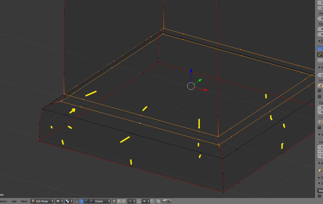

En cuanto al modelado...
Lo primero es buscar una imagen de referencia ( o un dibujo) para ponerlo de fondo y poder luego modelar sin equivocarse en las medidas (a no ser que lo tengas muy claro y sepas lo que buscas sin referencia).
Un vez puesta esa imagen, se puede empezar con un simple cubo, pues ese modelo es muy sencillo.
Puedes buscar en Youtube las palabras BLENDER, BOX MODELING (o modelado a partir de un cubo).
https://youtu.be/ifFD8iD976g
Luego ya puedes texturizar, o si lo prefieres refinar los cantos del modelo con un BEVEL (Ctrl+B) de los EDGES seleccionados.

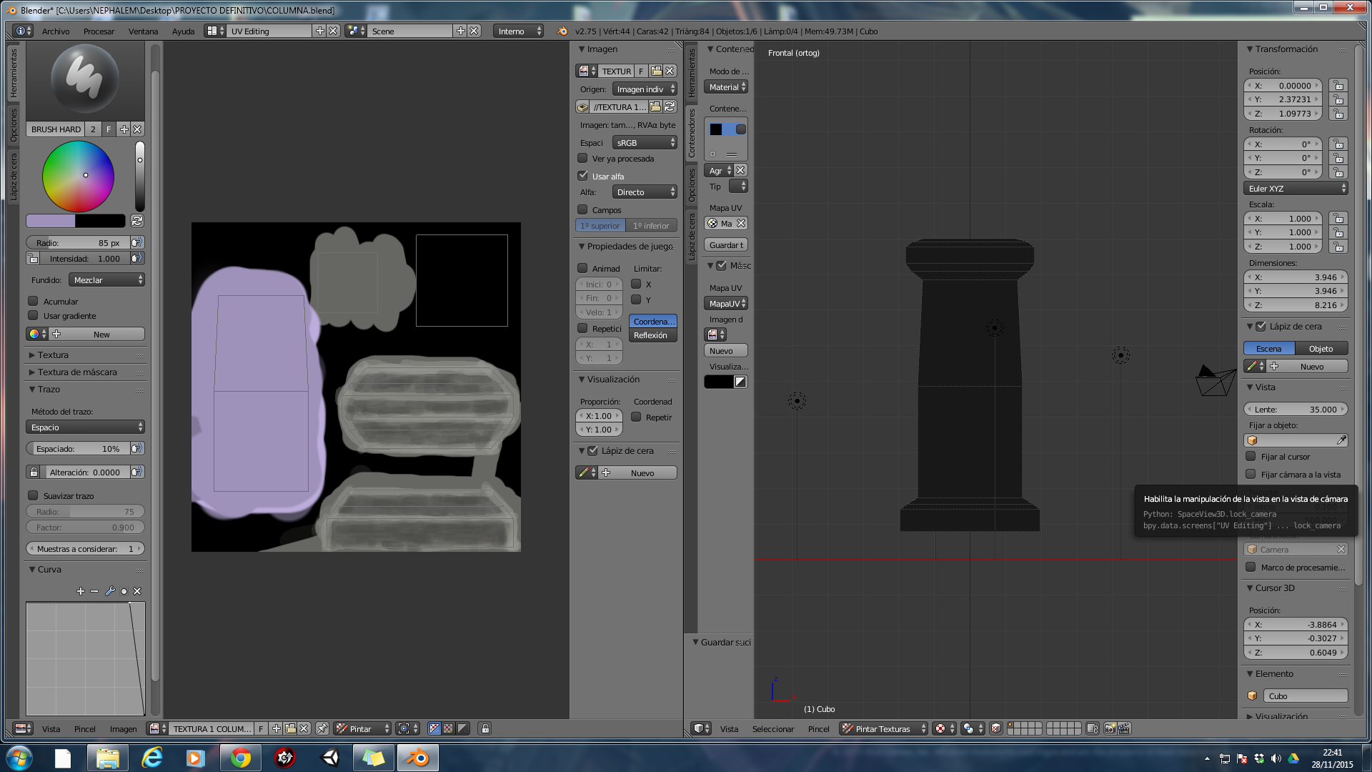

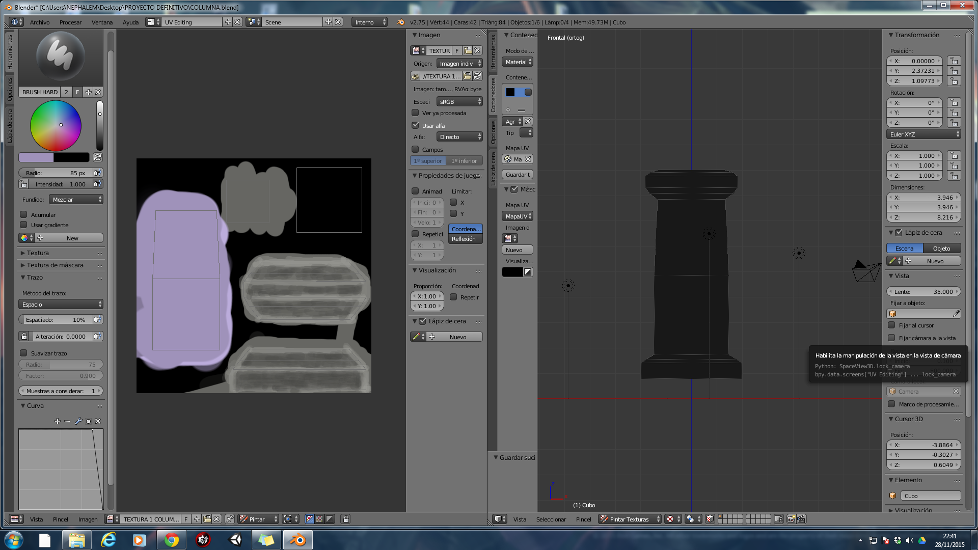

Hola Soli, tengo un problemilla..que raro.
Despues de estar toda la tarde intentando hacer la columna al salir y entrar, aun guardando en blender, no se han guardado los cambios...
Y es raro porque me ha pasado dos veces.
Yo empiezo a trabajar una imagen que creo nueva, incluso esa imagen la guardo.
Salgo, y ya en la vista del objeto no se ven esas texturas aplicadas. Te adjunto captura. ¿Que tengo que ir guardando la imagen constantemente o como?¿No sirve con solo guardar como siempre?.

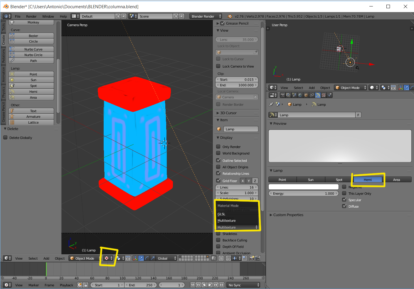

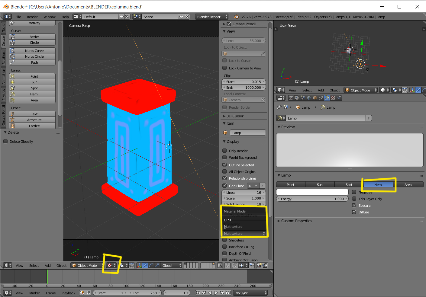

Si no ves el objeto bien, puede ser que no tengas ninguna lámpara en la escena.
Cuando se esta trabajando con texturas hay que tener varias cosas en cuenta, como puede ser la iluminación.
Hay una luz que no utiliza sombras y que va bien para ver los modelos en el visor sin problemas. Es la luz HEMI.
Si pones una luz de estas, aunque luego la borres para el render final, y siempre eliges el modo de Texture tendrías que verlo bien en el visor. Y también hay las opciones de GLSL y Multitexture donde a veces es mejor ponerlo es Multitexture para ver la texturay el GLSL para ver el resultado final.

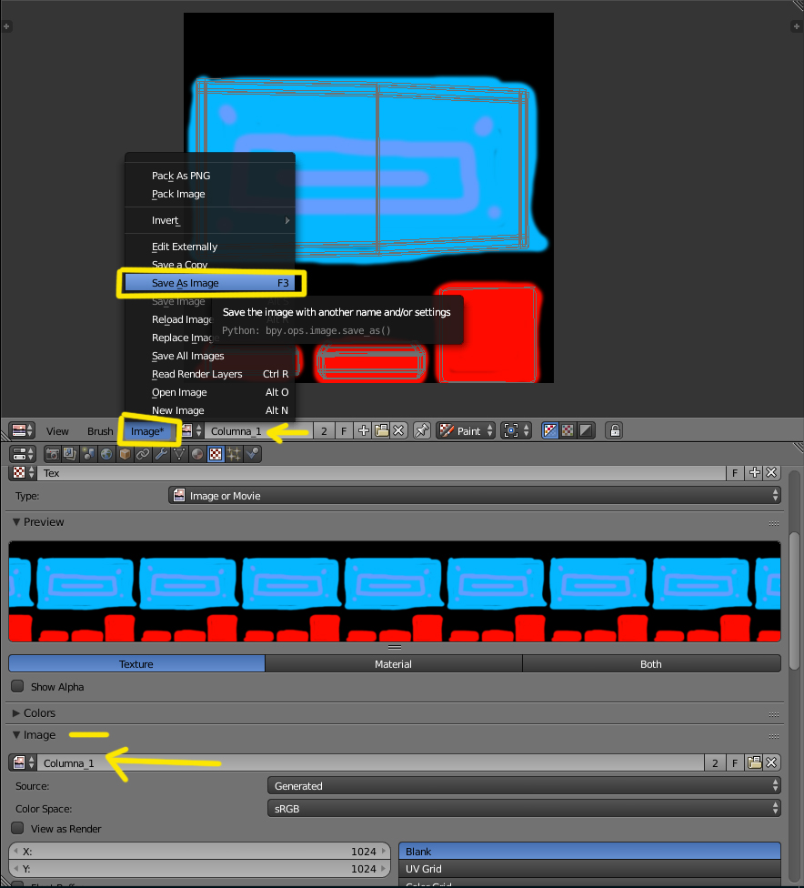

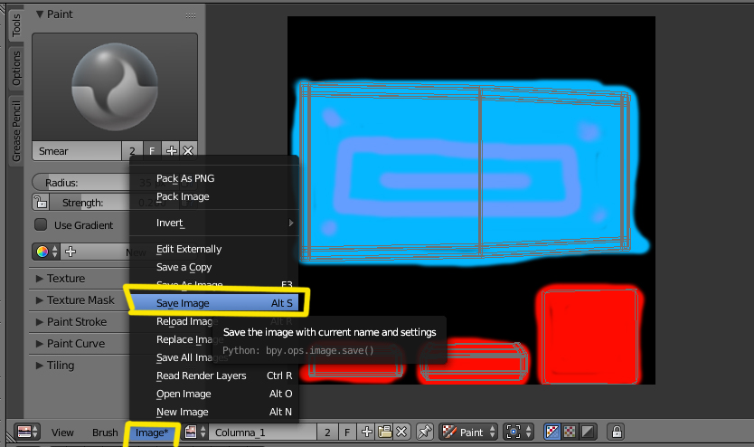

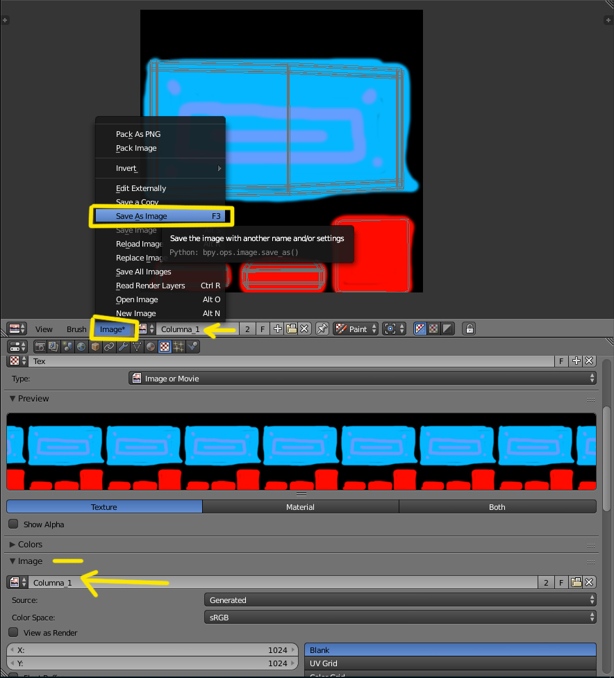

Si no fuera eso, mira como guardas la textura de imagen, que hay que hacerlo, la PRIMERA vez con Save As Image (salvar esta imagen como... ) o si ya es la segunda vez que la guardas, con un simple Save Image (salvar imagen)
Asegurate de no tener la imagen protegida con el empaquetado.

Gracias Soli, las luces estaban bien aunque he puesto las que me comentas. Era que esa textura, esa imagen, no estaba cargada en el modo textura...por tanto aunque la tuviera en el apartado de UV no aparecía ni podía pintar en ella.
Gracias de nuevo.
