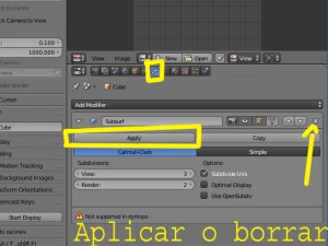

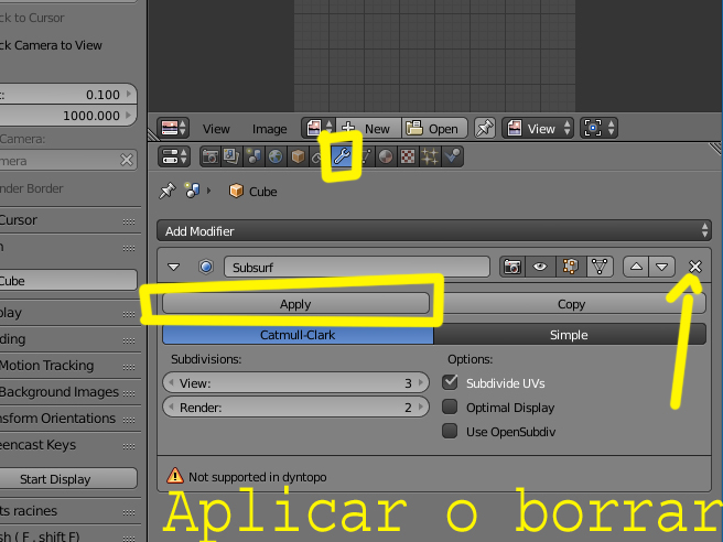

Ese problema debe ser por que tienes un modificador de subdisvision puesto.
No estoy ahora muy seguro, pero creo que lo da tanto con el de Subdivision Surface como con el de Multiresolution.
Pero solo tienes que aplicar o quitar el modificador para que no te salga esa alerta,
O sea, si tienes un modificador Subdivision Surface puesto, vas a Modificadores y presionas el botón APPLY o simplemente lo quitas pinchando en la (equis) antes de seguir con el Sculpt.
