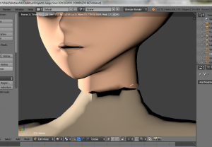

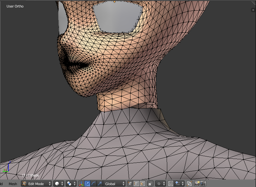

Hola amigos, de seguro alguien me puede ayudar.... estoy en un proyecto para un video juego, estoy modelando un personaje por partes... primero por la cabeza y luego el resto del cuerpo, el problema que tengo es que al unir la cabeza con el cuerpo; con ctrl+j todo bien; pero cuando empiezo a unir vertices para soldar, a la hora de renderizarlo se ve como una sombra en la parte de la soldadura, cosa que se ve mal...
Mi pregunta es jajajajajaja ¿Que carajo hago?, ¿como hago para que esa sombra no aparezca y se note mucho la soldadura.
si fueran tan amables, les agradeceré muchisimo

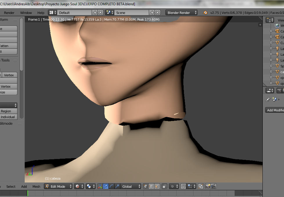

Selecciona todos los vértices y presionas CTRL+N
Esto recalculara las normales para que todas las caras apunten hacia fuera.

GRACIAS! ENSERIO!... PERO NO ENTIENDO ALGO, LAS SELECCIONO Y HAGO CTRL+N YA UNIDOS LOS VERTICES O COMO? PORFAVOR!

PRESIONE "A" PARA TODAS Y ENTENDI QUE AL HACER LA UNION ENTRE OBJETOS UNO DE ELLOS QUEDO CON LOS VERTICES HACIA ADENTRO, VERDAD? JAJAJAJA YA ME FUNCIONO!
