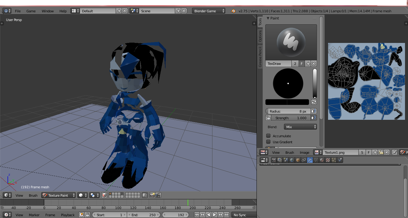

El problema es que cuando quiero crear mi juego (Game Render) el modelo se ve así:

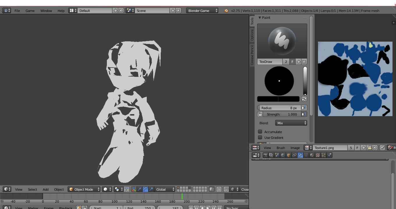

Y si reproduzco el juego (Ya saben, con "p") se ve así:
Esto solo pasa con mi modelo, si intento con un cubo o un cono se ve perfectamente.

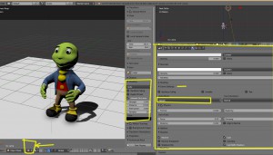

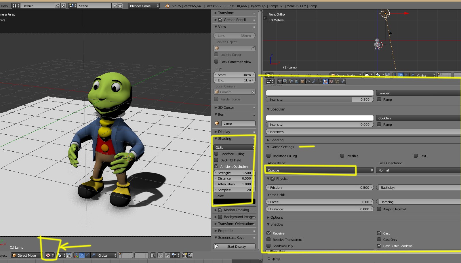

Eso es que en vez de opaque tienes trnasparencia puesta.
Mira siempre estos valores...
Que en el visor debe estar en TEXTURE
Que tengas activada la GLSL
Y en Material que tengas la texture en OPAQUE
Si no es nada de eso, tendrías que poner una imagen de lo que es la parte del material...
Se supone que solo tendras un material con UNA sola textura UVmapeada.
