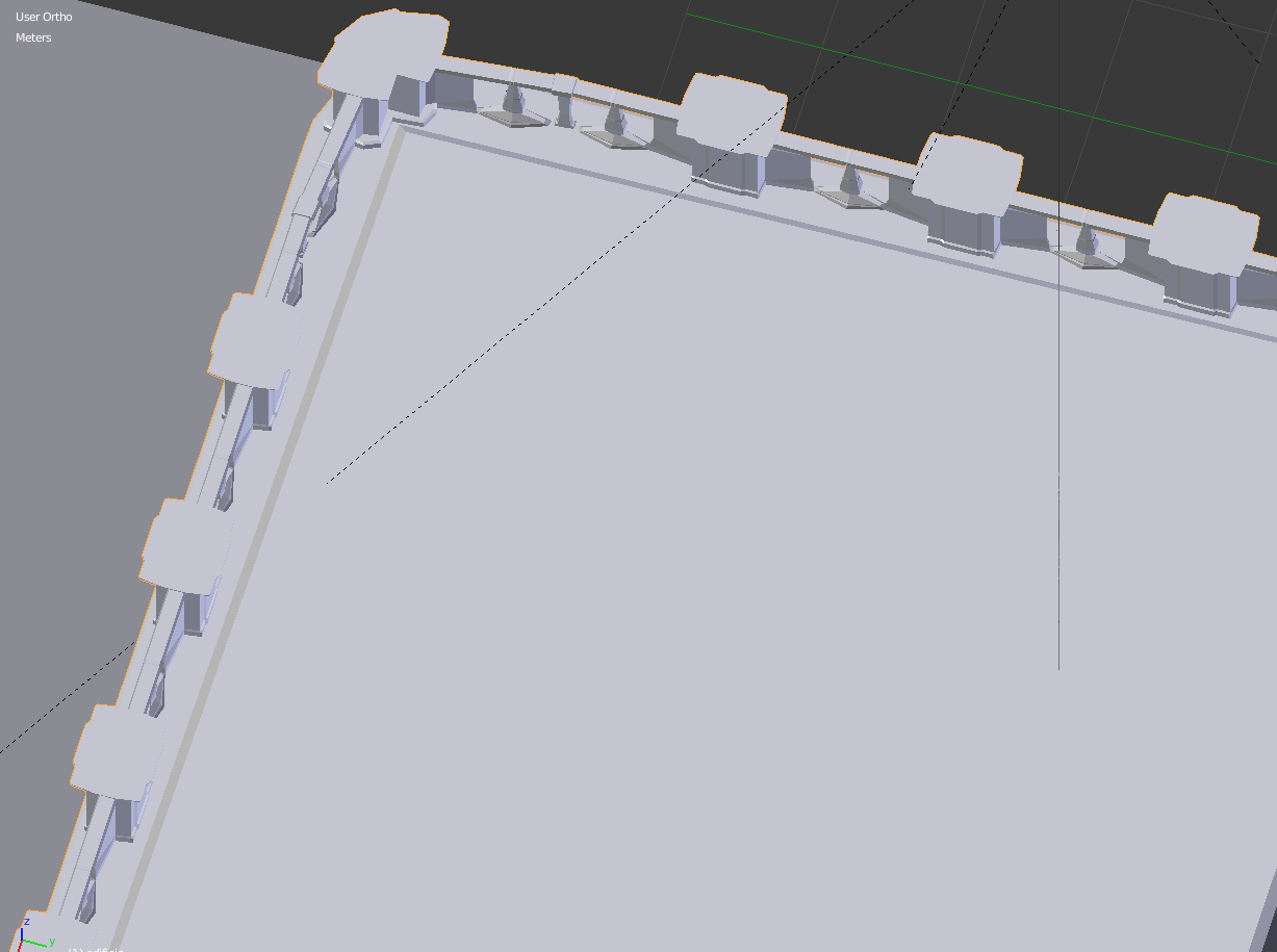

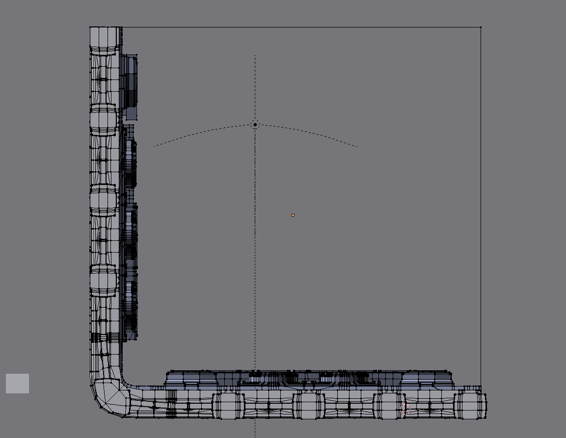

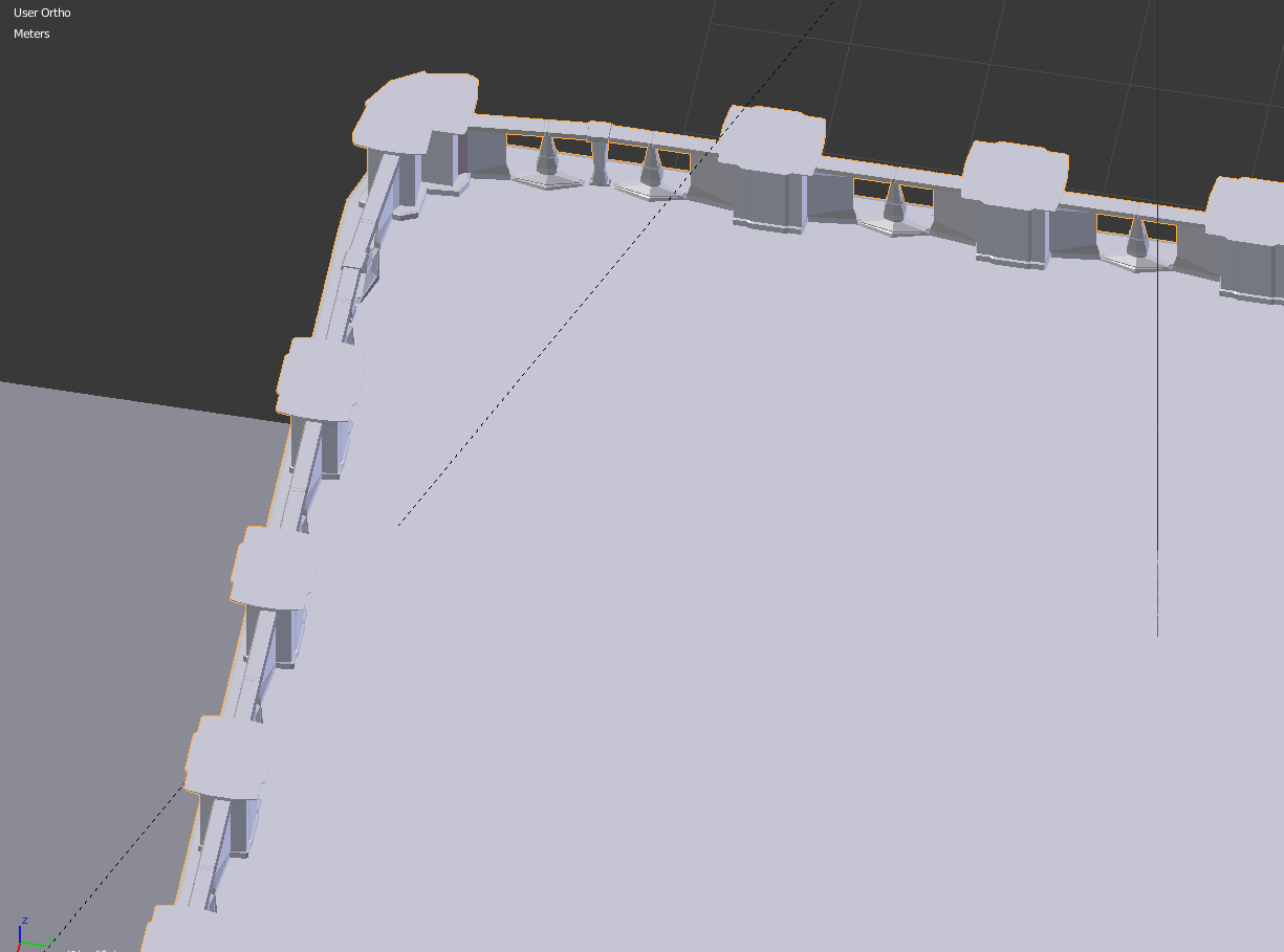

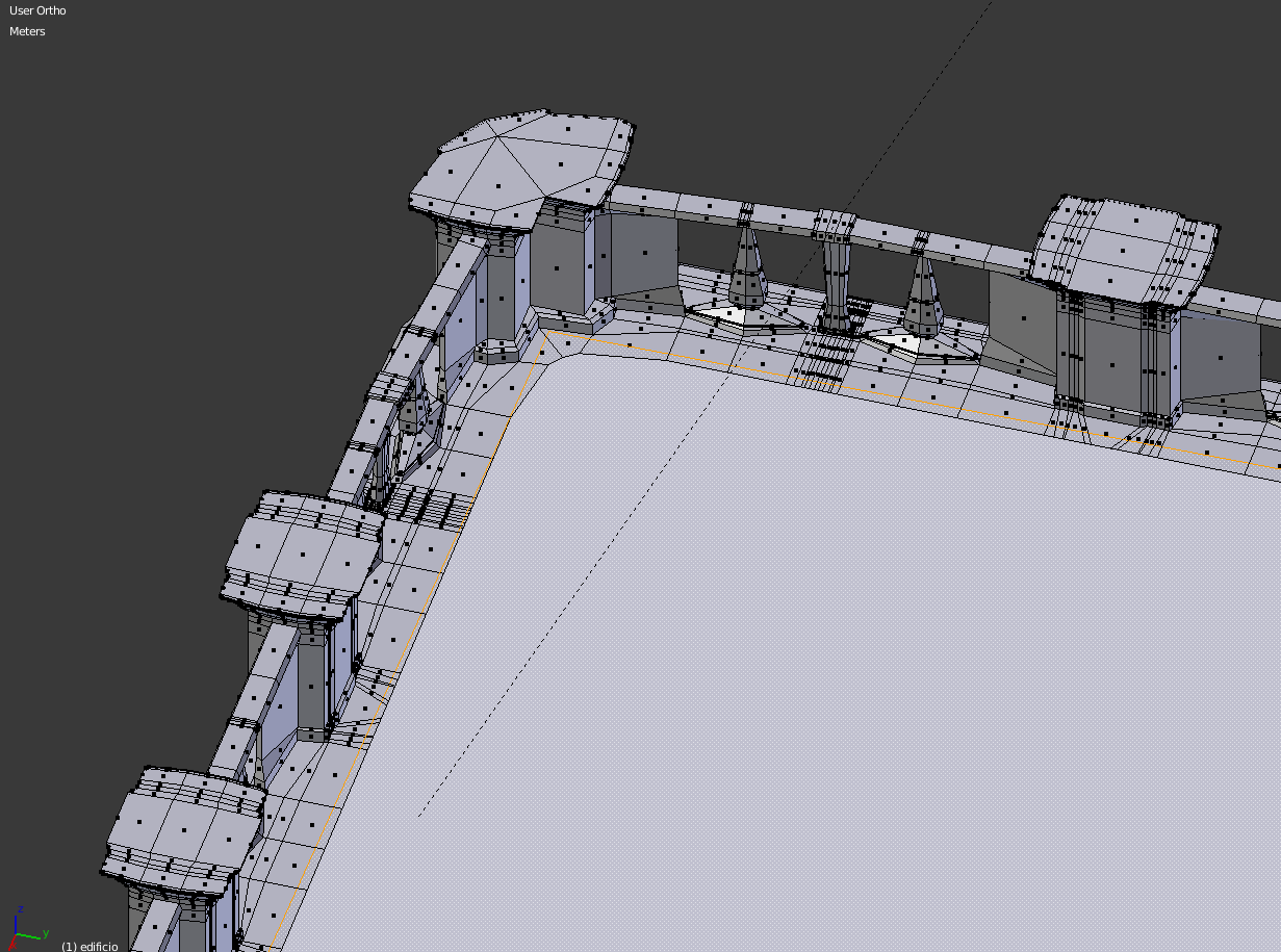

alfin estoy apunto de terminar un edificio :DDDDD pero no se como cerrar el techo (ver las fotos de abajo hacia arriva porfavor!!!) -__-

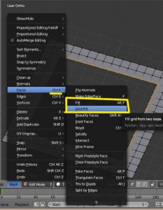

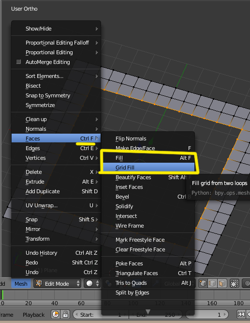

Si es un loop cerrado puedes hacer un montón de cosas.
Las mas rápidas aunque no las mejores estan en MESH > Faces... o el atajo de teclado CTRL+F
En esa lista hay dos que rellenan caras de forma diferente.
Una es FILL (Alt+F) que rrellena de la mejor forma que el crée... (puede ser un desastre, pero funciona)
Otra es GRID FILL. Esta esta pensada para rrellenar las caras de un círculo, pero funciona mas o menos igual con zonas cuadradas.
Luego si tengo tiempo te digo algunas mas.
