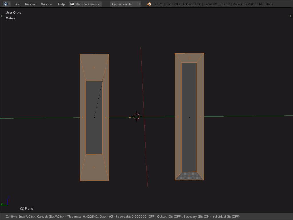

Hay un error muy común que es el ecalar los objetos en Modo Edición.
Al hacer esto, se cambia el tamaño del objeto que vemos en pantalla pero varía la escala.
Si cogemos un plano y lo escalamos en X en modo objeto, al hacer el Inset pasa el error que comentas.
Si quieres solucionar ese error, estando en Object Mode presionas CTRL+A Rotation&Scale
Esto APLICA las escalas correctas de la nueva forma.
Al vover a hacer el Insct, verá que se corrige y sale perfecto.

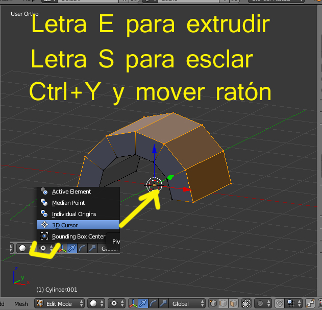

La segunda supongo que te refieres a extrudir escalar por una coordenada y con el cursor como pivote.
Lo primero es cambiar el Pivot Point a 3D Cursor que será desde donde arrastre todos los vértices.
Luego letra E (clic a enter)
Letra S y seguido sin tocar nada mas, presionar Ctrl y Y y mover ratón.
Lo de la letra Y es por la coordenada, si estas en otra vista cambiará a X o a Z
Al presionar Ctrl mas una de las coordenadas lo que se consigue es ANULAR dos coordenadas y dejar que solo actue sobre una.

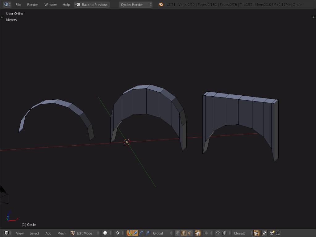

Re: insets regulares y "extrusiones limitadas en grupo?"
si, si, correcto, pero cuando has extruido hacia arriba, para aplanar las caras, has tenido que seleccionarlas y hacer snap to (la face / edge / vertice) de arriba.
Entonces, la pregunta es, se puede hacer esto al tiron? osea sin tener que despues de extruir, aplanar a mano?
¡¡SNAP.... no¡¡
Solo es escaladao (lS) en (Z) (coordenada)
Puedes hacerlo sin extrudir, solo seleccionando el grupo de vértices que quieras.
O a lo mejor no acabo de pillar lo que buscas.

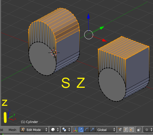

pues , lo que haces en la ultima foto, que todas las caras queden planas .
pero si yo hago desde la figura 1 SZ simplemente me lo saca hacia arriba , pero CON la curvatura del arco
bueno , si logro encontrarlo updateo :@
