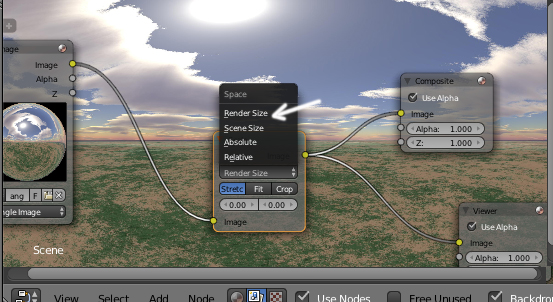

Estoy trabajando con nodos. Mi problema es q al mezclar un nodo image con el render, la imagen me queda siempre más pequeña. Tengo que utilizar un scale, independientemente del tamaño de la imagen. Hay alguna forma de predeterminar el tamaño que va a tener la imagen? Gracias
						Tamaño imagen nodo
Re: Tamaño imagen nodo
El nodo Distort > Scale tiene cuatro opciones.
Una de elas es la de poner o mejor dicho apaptar la imagen que tienes al tamaño que tienes puesto en Render Dimensions
Es el Render Size.
Hay que tener en cuenta, que si pones una imagen cuadrada y el tamaño de salida del render es horizontal, la imagen se te va a distorsionar....
Es el Render Size.
