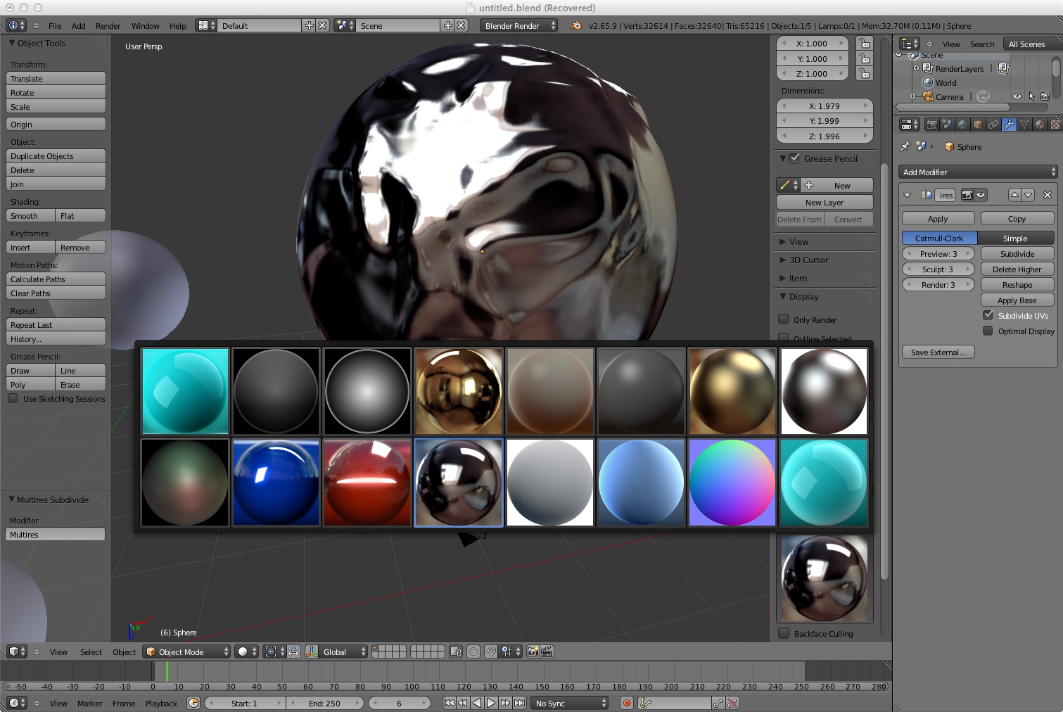

Hola de nuevo, estaba probando la version beta 2.66 y me preguntaba como se saca la ventana de materiales que se ve en esta imagen

Ubícate en la vista 3D / 3D View
Oprime N para el panel propiedades de la vista 3D
ve a la pestaña DISPLAY y allí encontrarás una cajita de aprobación con el nombre MATCAP
Listo! matCaps activado :P

¿Me podríais indicar para que sirve ésto?... lo aplico pero a la hora de renderizar no aparece la textura...... y otra cosa..... ¿Como se consigue la transparencia de los menús (Objetc Tool) y (Transform) (estoy utilizando la 2.66 y no encuentro como hacerlo)
Re: novedades blender 2.66
El matcap no es para renderizar, su principal uso es en escultura, ya que al tener materiales reflectivos, emisores, y/o con luces laterales es más fácil observar la geometría y relieve de la escultura, lo de la transparencia aún no lo pruebo.

Si quieres usarlos para render, debes usar el OpenGL Render. La transparencia esta en la ventana de preferencias, en la sección System, marcando la casilla de Region overlap.
