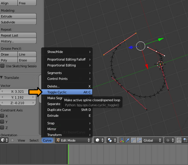

Hola arielm60!
Pueden ser dos cosas
1) No se ha cerrado la curva
-Para cerrar una curva en Blender 2.6 seleccionas dos extremos de la curva y
· presionas Alt + C ó
· del menu Curve seleccionas Toggle Cyclic
(imagen 1)

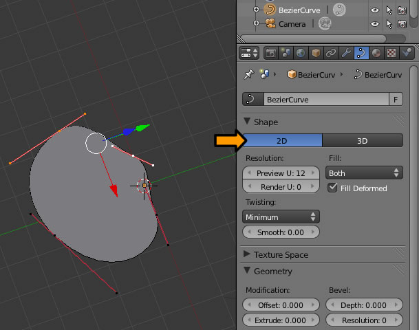

2) Tienes una curva en 3D
- En el panel Object Data, selecciona el botón 2D
(imagen 2)
