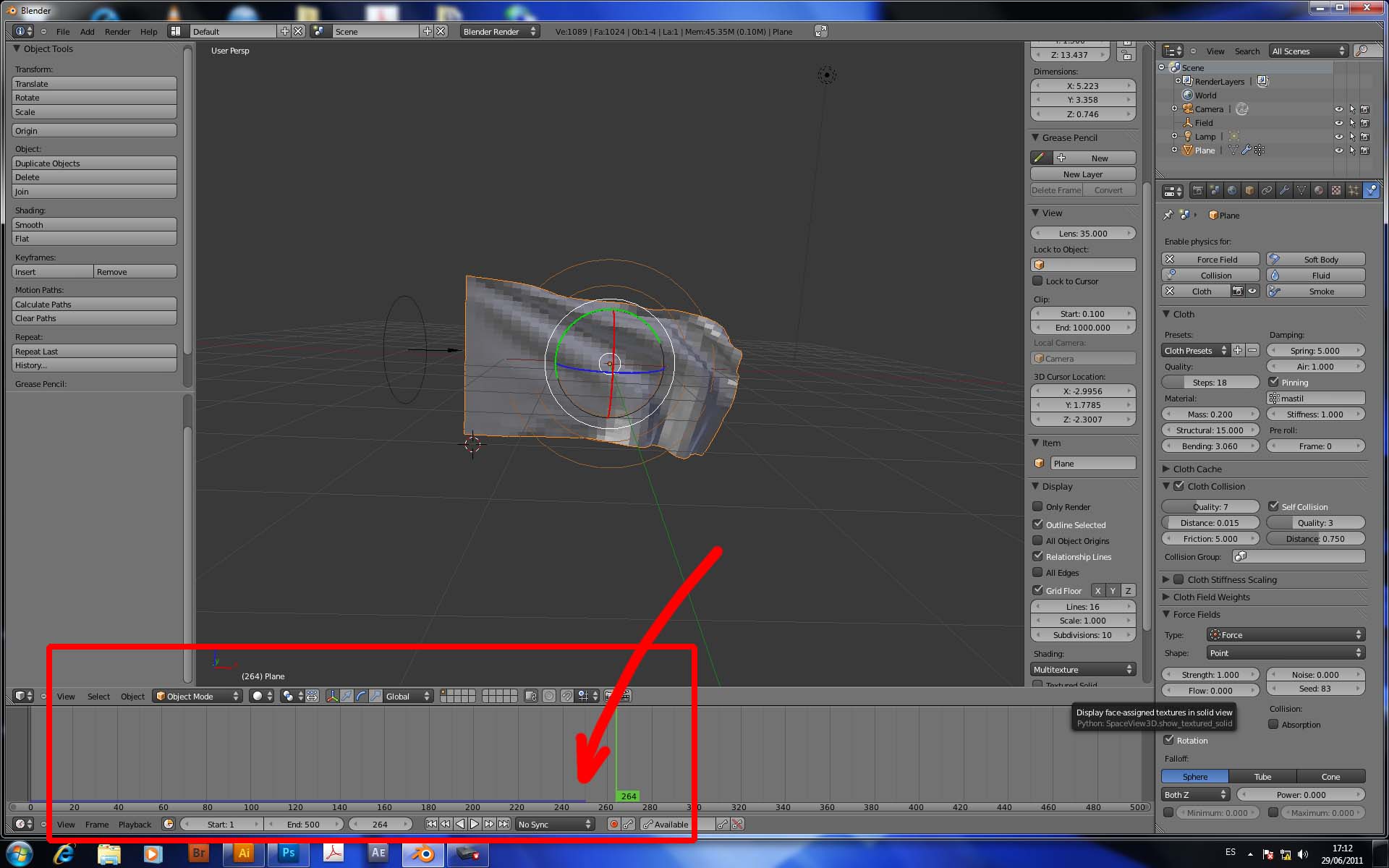

Me estoy iniciando en Blender 2.5 y he visto que para hacer una animación viene por defecto con una duración de 250 frames en el Timeline. Al alargar esa duración en la pestaña \"End\" me he encontrado que aunque hacía un clip de 500 frames (la cantidad que marqué) seguía animando tan sólo hasta 250 frames (haciendo los 250 siguientes con un frame congelado) que según una linea azul que aparece en el Timeline es la \"caché\". He ampliado memoria en preferencias pero persiste el problema... Alguien sabe cómo solucionarlo... Estoy atascado en 250 frames!!!

Muchas gracias por la ayuda pero el problema persiste.
Me pregunto si no tendrá que ver con la caché. En el menú view del timeline, en \"cache\" tengo activado \"show cache\" con lo que se ve una linea azul en el timeline que coincide con 250 frames, que es donde se para la animación. Aunque amplie a 500 el clip final es de ésta duración pero en los ultimos 250 frames sole se ve el frame 250 repetido.

He dado con la solución: La clave está en el menú \"Cloth\" (se trata de una animación de una bandera). Aqui hay una pestaña llamada \"Cloth Cache\" con Start y End, y estaba en 250 frames. Lo he modificado y funciona. Muchas gracias a todos.
