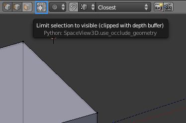

hola soy nuevo por aqui y tambien en blender, quisiera me ayudaran a saber como selecciono (con seleccion de cuadro (b) ) los vertices de atras de un objeto(vertices que no estan visibles) ayudenme...

Lo haces deshabilitando el limite de visibilidad.
La opción solo aparece en modo solido.
Saludos y bienvenido!
