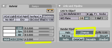

Lo primero es hacer la textura de imagen transparente.
Para eso en la pestaña Material, el Alpha se pone a cero y en la pestaña Links and Pipeline, se presiona la opción ZTransp

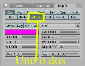

Y por ultimo, en la pestaña Map To, se presiona el botón Alpha.. aqui tambien depende del tipo de imagen... Se puede \"invertir\" volviendo a presionarlo, o sea, tiene dos opciones, una positiva y una negativa.
Luego depende del tipo de imagen.. si es jpg, por ejemplo hay que presionar el boton de ClacAlpha para que calcule la zona a hacer transparente.. aqui hay que contar, que por ejemplo en Blanco y Negro es muy facil, en los colores puede crear transparencias donde no debe..
