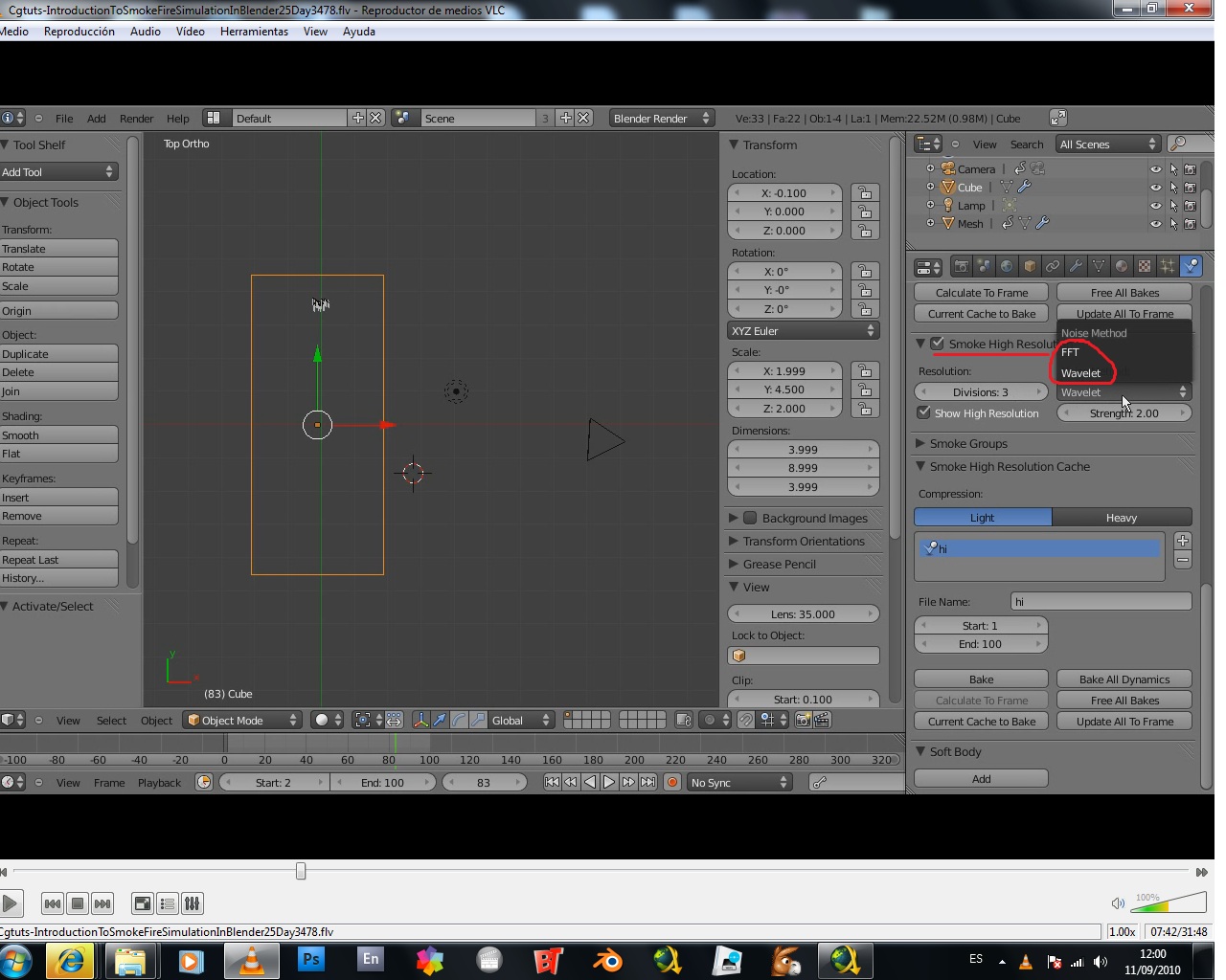

Hola compañeros, en TODOS los video tutoriales de humo que he encontrado a la hora de darle una Alta Resolución al humo, todos clickean la opción FFT. En TODOS los \"Blender\" que he bajado en ninguno me da esa opción, sólo sale \"Wavelet\".
Dónde puedo encontrar una versión de Blender con FFT?????.... y si el resultado de usar FFT o Wavelet no difiere mucho, que alguien lo diga y dejo de buscar.. ¡¡¡que me estoy volviendo loco!!!... un poco más....

justamente estaba probando eso. a mi parecer wavelet da como un patron muy repetitivo y quieto. fft es como mas adaptativo y fluido. pero tampoco estoy seguro de la diferencia. y estoy trabajando con la ultima version que puedes conseguir en graphicall que ya es la 2.54. no se si en 2.53 estaba pero creo que tambien

Edit: SIIIiiii,... tiene las dos opciones!!! ;D

La 2.50 tambien lo tiene.
La que no lo tiene es la 2.53

¿Como es posible que la 2.59 que es la ultima estable no lo tenga? :(
