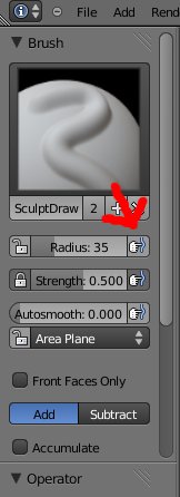

Se supone que puedes usar tu tableta en blender, al igual que en otros programas, una vez instalados los drivers para tu plataforma. En teoría no necesitas nada más para sustituir el ratón por la tableta-
Lo que si, es que hay algunas funciones en las que puedes activar la sensibilidad de presión de la tableta ( por ejemplo en el vertex paint, weight paint y sculp mode). Te adjunto una captura de dónde activar la presión de la tableta en el sculpt mode en blender 2.5x

Hola Puffa, si entiendo bien tu pregunta, te refieres a modelar y navegar sin tener que usar el ratón para moverte hacia otra vista de tu objeto y seguir trabajando con la tableta. Anteriormente se tenia una combinación de teclas junto al contacto con la tableta para rotar, hacer zoom y el paneo. Pero actualmente ya no tienen función, lo cual no significa ningún problema por que puedes seguir modelando con trazos de tu tableta y usando el teclado numérico para la navegación, que en lo personal después de un par de horas lo encontré más cómodo y funcional. Recuerda : 4,8,2,3 para rotar manteniendo presionado para gradual y pulsado rápido para snap; +, - para zoom ; “.” para visualizar todo tu objeto para las brush\'s del 1-9 del alfanumérico y shift 1-9 para el resto las más comunes tienen también su acceso con la letra con que inician: s, d, g, l... smooth, draw, grab , layer... Ctrl para pasar del modo add a subtract.
Espero que te sirva, y tengas una mejor experiencia al esculpir con tu tableta.
