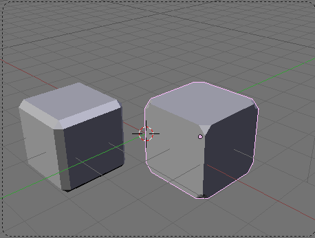

acá te mando algo, a ver si es lo que buscás.
el de la izquierda es con Bevel a todo el cubo, pero redondea las aristas. el de la derecha con el script de bevel aplicado al vertice solo.
buscabas eso??

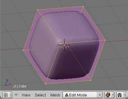

que tal...
el Bevel te crearí­a muuuchos vértices y lo que se quiere es tener solamente 8 vértices..
intenta lo siguiente...
con tu cubo seleccionado y en modo objeto presiona Shift + KeyO; ahora si se ve con las orillas redondeadas no crees XD...
creo que quedo exageradamente “redondo” (creo que fue un mal chiste verdad)...
solo queda hacer lo siguiente...
primero que nada aumenta la resolución del Subsurf por lo menos a 2...
aprieta el botón de “Set Smoot”...
entra a modo de edición y presiona Shift + KeyE para entrar al modo “Crease Sub Surf”; ahora solo mueve el ratón de izquierda a derecha o de abajo hacia arriba...
solamente te puedo decir que no le des valores muy bajos, para no tener efectos no deseados...
y divierte te...
Pd:saludotes... :hammer:
