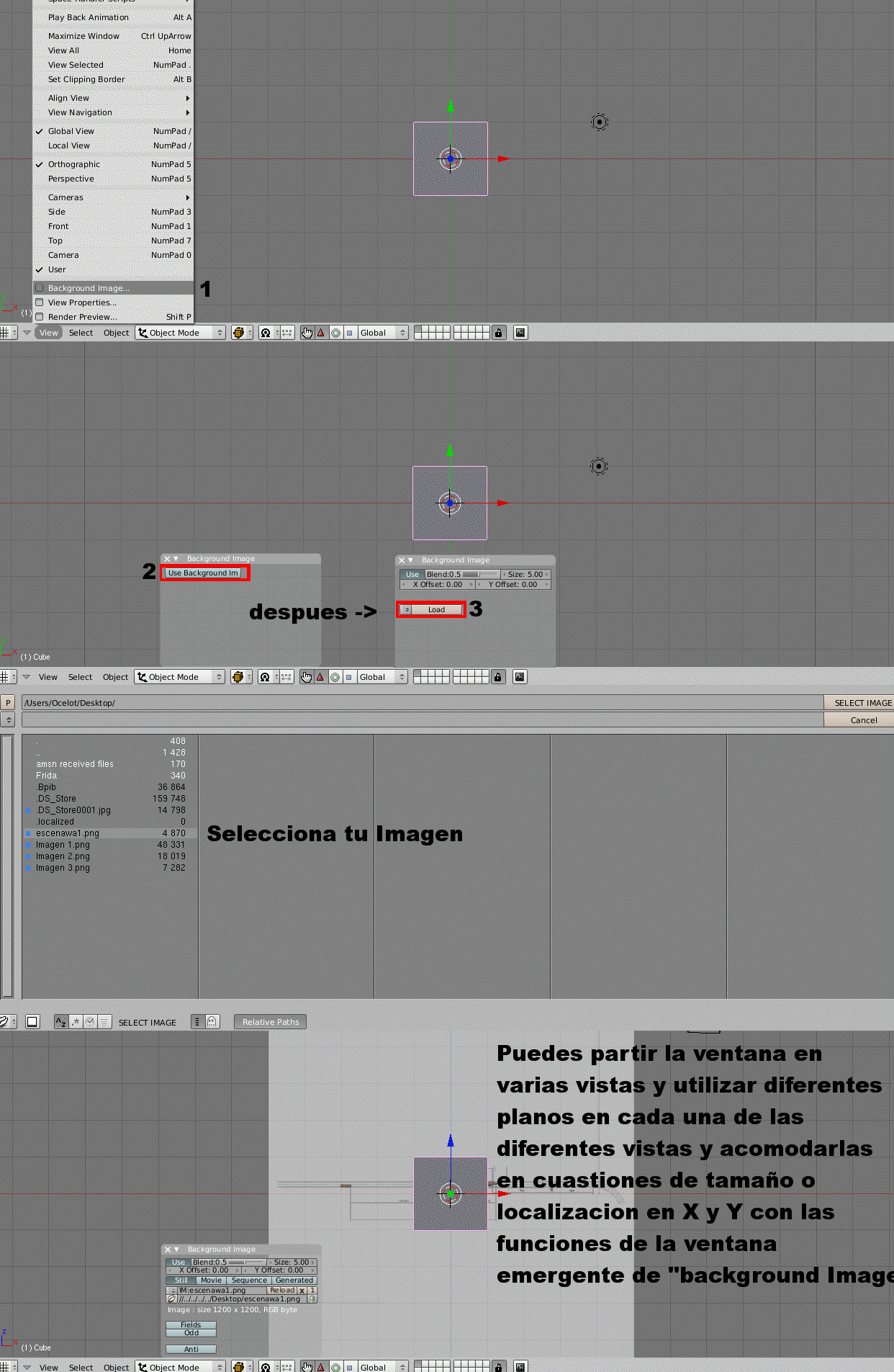

Hola darkhate!
Puedes tener varias soluciones a tu problema, por ejemplo si quieres tener una imagen de referencia para modelar en este caso el camino de los camiones utiliza una imagen de fondo (esto es super util para modelar), lo activas en view - Background Image (ver imagen), selecciona la ruta de tu imagen de fondo, la puedes escalar y mover.
Para tener una previsualizacion de las texturas en el ambiente de trabajo debes de texturizar por UV, te dejo el enlace al manual en español.
http://wiki.blender.org/index.php/Manua ... UV_Mapping

Creo que ya entendí cual es la bronca por aquí si tu utilizas un mapa para guiarte en la creación de tu escena creo que lo que necesitas es lo siguiente.
- (703.78 KiB) No descargado aún
tal vez
. :bien:
