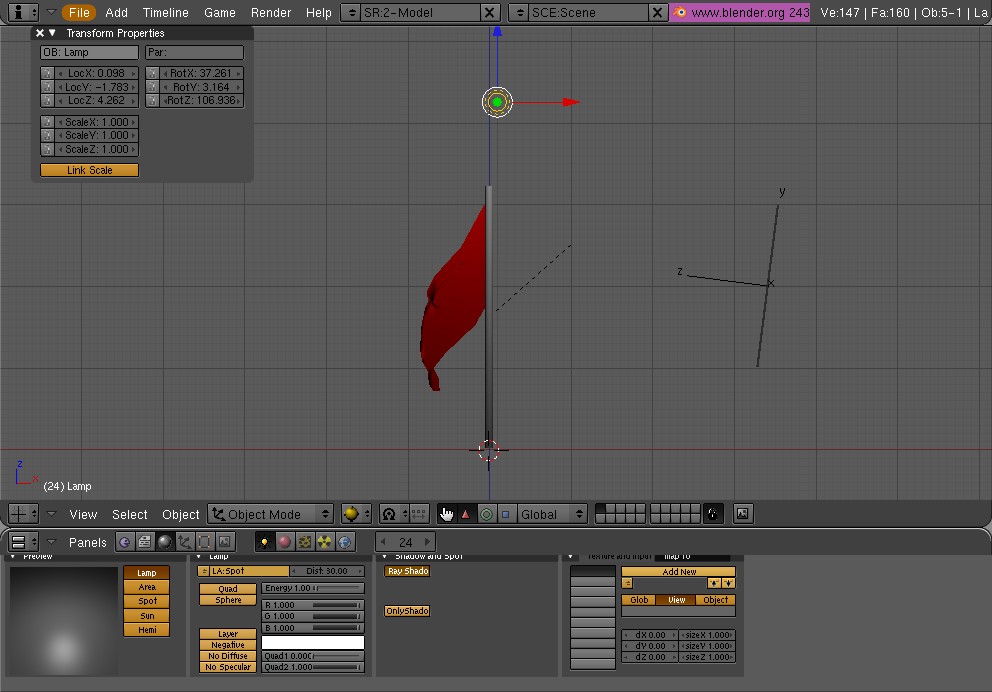

Hola!
Adjunto a éste post te dejo dos ejemplos en .blend con el uso de soft body (cuerpos blandos), weight paint (peso) y wind field (viento).
Para ejecutar la simulación de la bandera presionas ALT+A en tu teclado en ambos blends.
En próximo post agregaré paso por paso cómo hacerlo.
