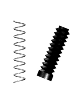

Te anexo este ejemplo que hice con otras opciones como:
El Fuelle lo hice de un Tube que tiene aplicado Loop Subdivide, lo cual crea subdivisiones en forma vertical y escalando.
El Resorte lo hice con la opcion Screw la cual solo es crear un Circle (Mesh) y luego un Plane todo dentro del mismo opbjeto, luego elimino dos vertices del plano para dejar una linea, y aplico screw de 360 grados, 15 pasos, o vueltas.
