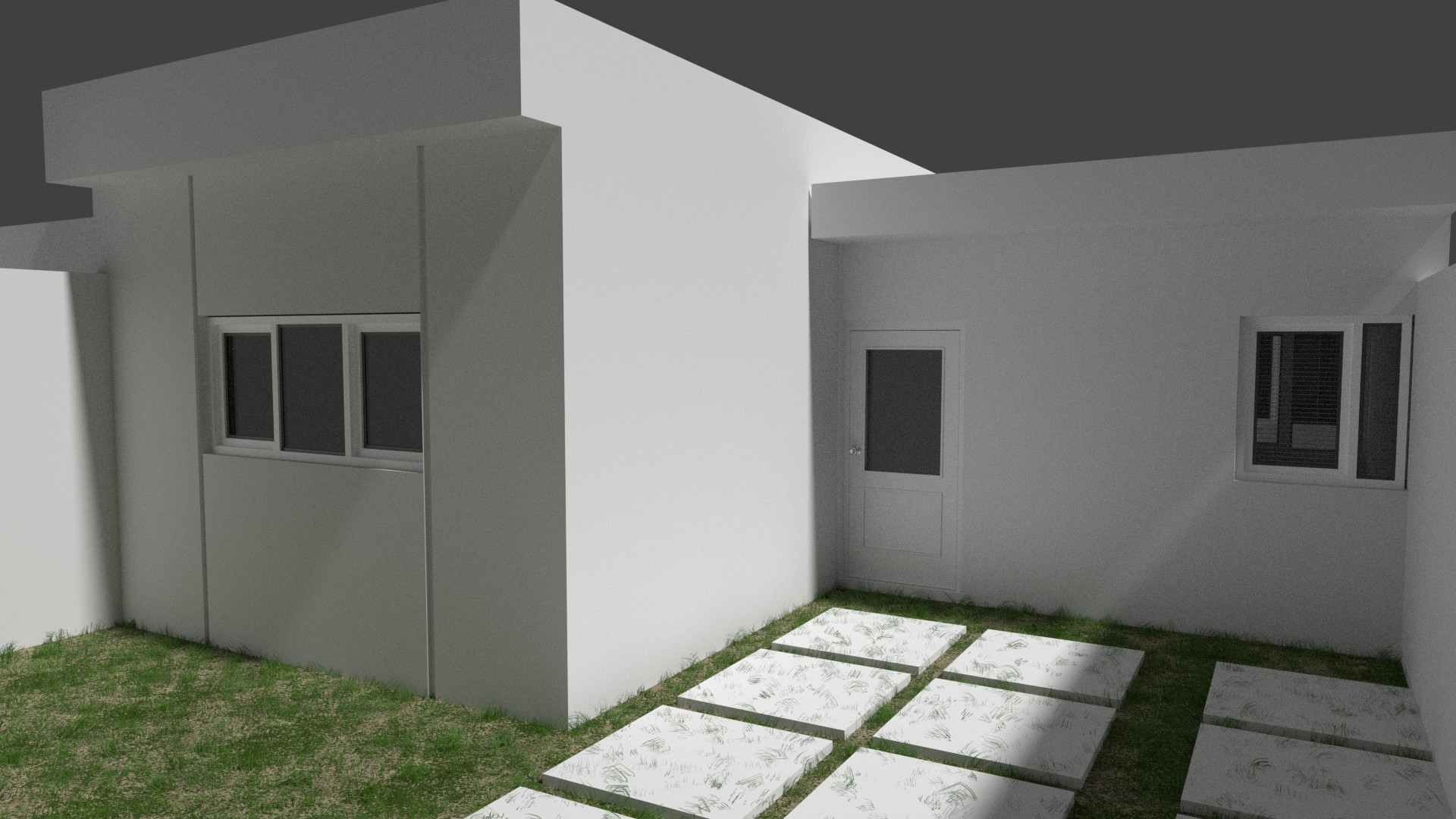

Estoy tratando de colocar césped en un modelo de una casa pero me tope con el inconveniente que el césped atraviesa unas baldosas que tengo colocadas sobre el suelo, ¿Cómo puedo hacer para que el césped no atreviese las baldosas?, tengo que aclarar que las baldosas y el suelo son dos objetos separados.
¿Cómo evitar que el césped atraviese otro objeto?
Re: ¿Cómo evitar que el césped atraviese otro objeto?
Puedes hacer una booleana en el suelo, luego duplicas las baldosas y ya tendrías esas partes sin cesped y sin nada.

Muchas gracias Soliman, muy amable
