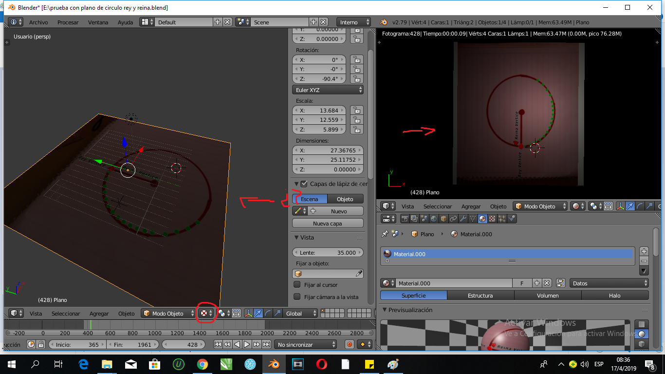

Hola, ¿como están? Estoy haciendo una pequeña animación con un vídeo avi que utilizo como textura de un plano. Resulta que quiero hacer escultura sobre la superficie del plano y sin embargo, normalmente, suelo utilizar la opción de textura para el pre renderizado en textura. Pero esta ves es diferente, cuando le coloco en textura, esculpo sobre la superficie, luego veo el renderizado y la imagen se mueve de lugar. O sea, la posición original que sale en renderizado es diferente a la que sale en la opción de textura (que es por el cual yo me guió para esculpir) También otro problema que tuve es que no he encontrado la manera de rotar la textura, queda un poco inclinada, solo he encontrado para agrandar o modificar su posición, pero no para rotar. Aquí les dejo el archivo.blend

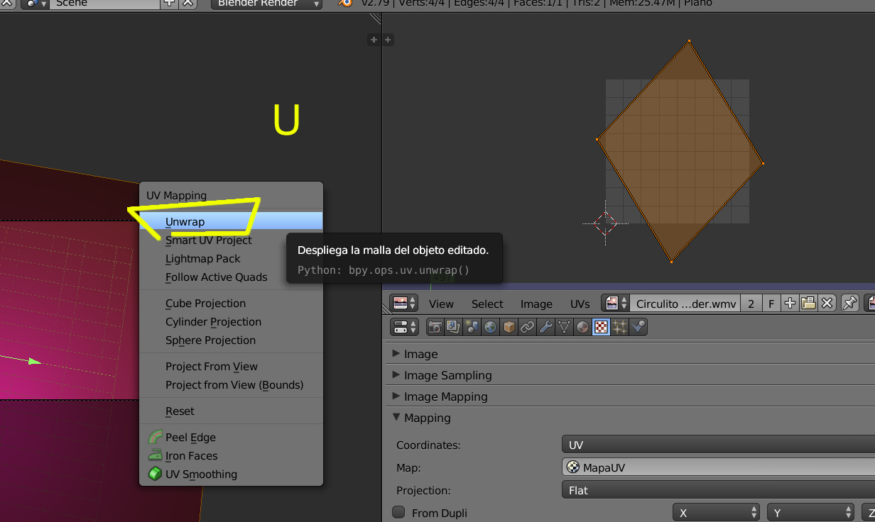

Tienes mal desplegado el mapa UV
Selecciona el plano y presiona letra U y elige la opción UNWRAP y mira que la ia imagen encuadre dentro de los vértices.

Hola Soliman, muchas gracias, ahora ya enderece la imagen. Pero me falta lo otro, la textura de la opción de sombras es diferente al renderizado final, he empaquetado el archivo pero por lo que veo no te llego. Ahora descargue el archivo que te envié y efectivamente, no hay nada. Te comento que es la imagen es un video wmv que dura varios segundos.soliman escribió:Tienes mal desplegado el mapa UV

En todo caso, acá te paso para descargarlo, me gustaría que me muestres el motivo por el cual la textura del pre renderizado no coincide con el renderizado final.

A esto yo me refiero.soliman escribió:Tienes mal desplegado el mapa UV
