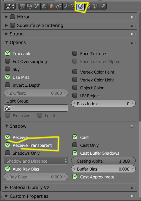

Son dos piezas pegadas cada una con una textura.soliman escribió:Con una imagen sola no se puede saber lo que pasa...
Si alguna de las superficies utiliza canal alpha (transparencia) en el material de todas las demás texturas que estén cerca, deben de llevar activada la opción de RECIBIR TRANSPARENCIAS (Receive Transparent)
A ver si va a ser eso.
al final lo solucione al parecer el problema si era el fondo, ya que al cambiar a fondo trasparente la línea se ponía blanca así que tuve que texturizar toda la imagen completa y ahora no se nota nada, poco a poco estoy entendiendo esto de las texturas.soliman escribió:Prueba con diferentes tipos de luz (Sun, Lamp; etc..)
