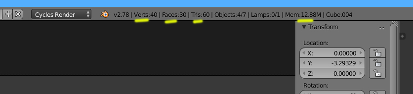

No creo que sean las texturas... y por el modelo que tienes tampoco debería ser por la cantidad de vértices.
MIRA en la parte superior donde te dice la cantidad de vértices/caras/triangulos que hay...

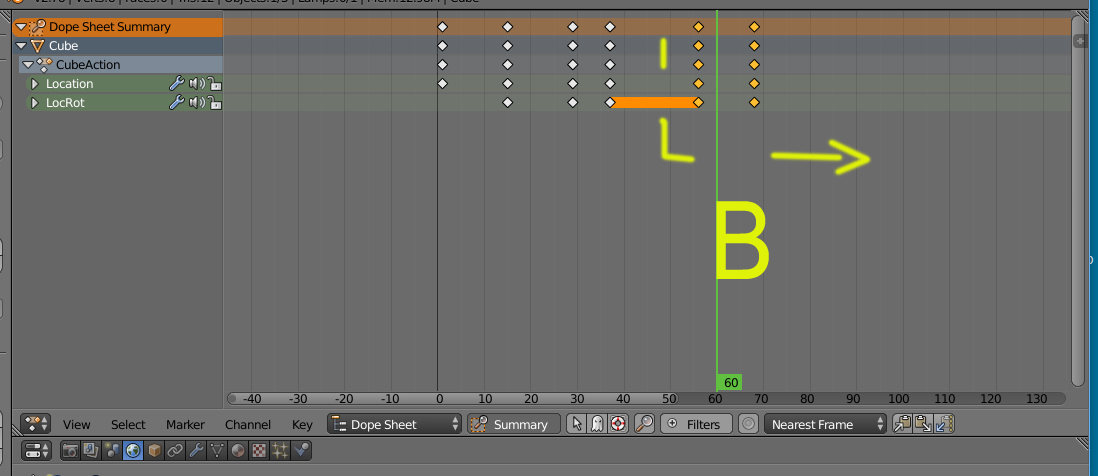

Abre un DOPE SHEET y busca el frame donde quieres añadir otro recorrido.
Seleccionas todos los rombos de la derecha o sea lo siguiente de la escena y los arrastras dejando un hueco.
Luego haces el recorrido que te falta en ese hueco.
El funcionamiento es igual que en blender.. G para mover, B para seleccionr y si quieres escalarlo (letra S) todo para que sea mas largo o mas corto (mas rápido o mas lento, también se puede hacer).
