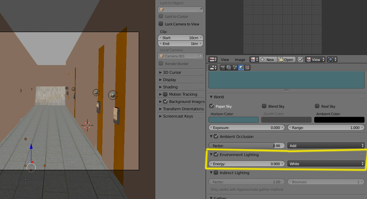

Insistes mucho con la vista Material.. supongo que te vas a plantear el hacer la animación en esa vista y no la de sacar el render o vídeo de esa animación.
Si es esa tu intención, lo puedes solucionas activando la opción de luces de ambiente (Environment Lighting)

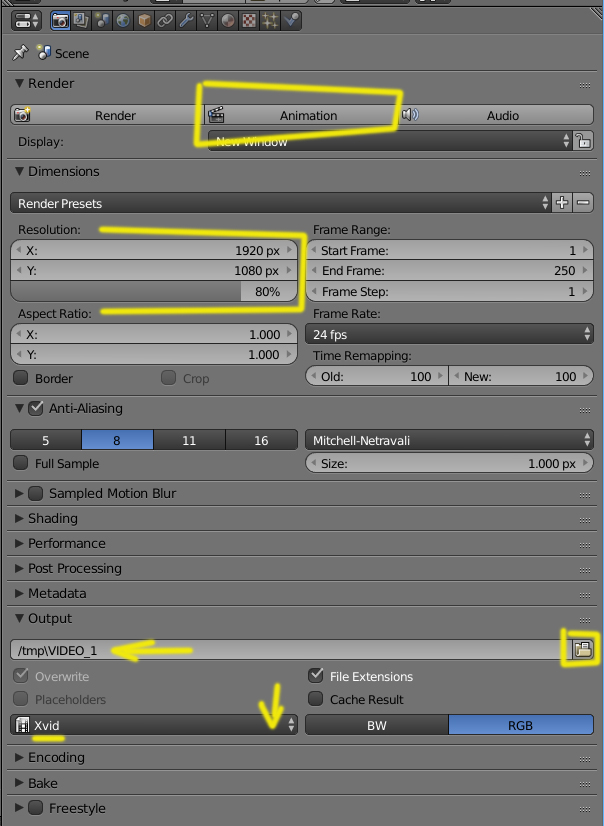

Lo mejor es hacerlo sin curva bezier si no lo dominas...
Se trata primero de preparar la escena para que salga el VÍDEO en lugar de una imagen jpg o PNG.
El tamaño de la cámara (ya lo tienes, o sea, el valor que ya tienes puesto). (1920*1080 al 100% es de calidad HD )
La ruta o carpeta donde vas a guardar el Vídeo... (puede ser en cualquier carpeta) (yo las suelo hacer en TMP por si tengo que borrarlo al salirme mal..
--Eso pinchando en la carpeta que hay en salida (Output) se busca y se elige)--
Ponerle un NOMBRE al archivo...
Y elegir el tipo de Codec de vídeo. En mi caso el mejor es el XVID que comprime mucho sin perder calidad casi...

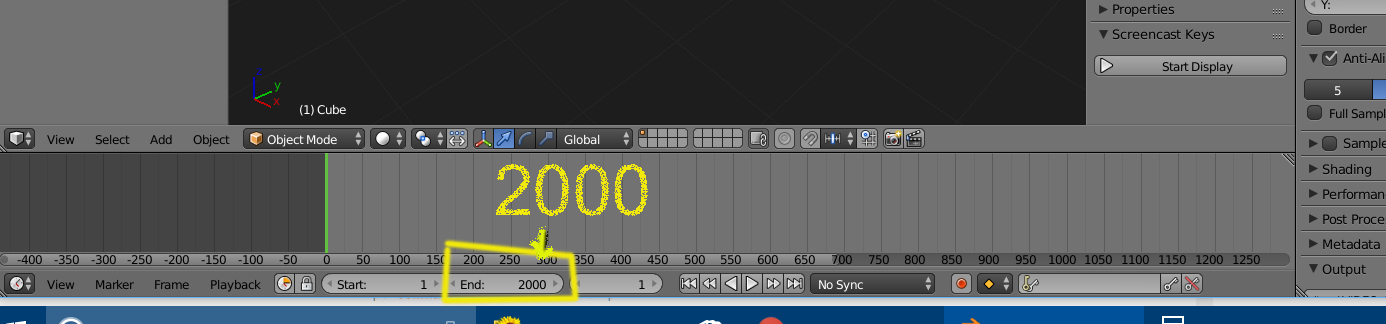

La segunda parte es saber cuantos FRAMES o cuantos segundos/minutos quieres que dure la escena...
En Blender viene predefinido tanto el valor de FPS (24) como 250 frames de dureación, pero esto hay que cambiarlo según lo que busques.
Para que hagas cálculos, cada SEGUNDO de escena utiliza 24 Frames o sea, 24 fotogramas por cada segundo de animación (24 FPS)
Si hay 250 frames son unos 10 segundos de animación.
Como tu escena es muy grande, yo calcularía que deberías probar con unos 2.000 frames, que son unos 83 segundos (total 1 minuto 23 segundos).
Hay que calcular bien, pues luego cada render lleva su tiempo y si te pasas con ese tiempo el vídeo puede tardar bastantes horas en hacerse.

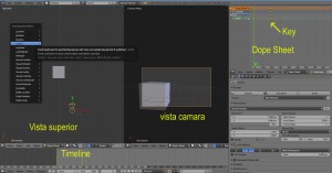

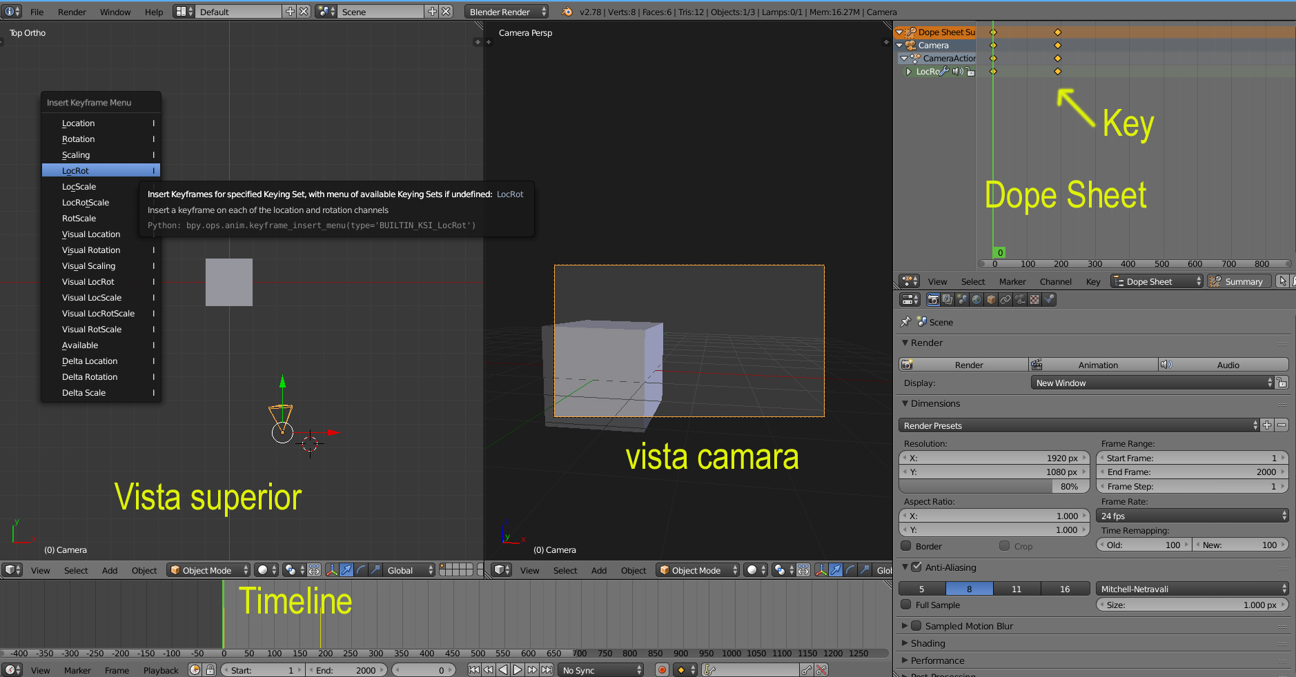

Y luego la preparación de la escena y de las ventanas para poder ir animando sin problemas..
Lo mejor es tener una de las vistas en Vista Superior, pues así mantienes la altura de la cámara sin problemas, y una vista de cámara para ver como va el proceso.
También debes de tener en la parte inferior un TIMELINE, que es donde se ven los frames donde estas, y yo suelo abrir una ventana de DOPE SHEET para ver los rombitos, de cada Key (clave) que se guarda.
Re: Cortes en diagonal?

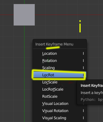

Y ya puedes empezar a insertar claves...
O sea, se trata de presionar la letra I
Supongamos que estas en el Frame 1 y presionas la letra i
Te salen varias opciones de guardar, una de ellas es LOCROT (localización y rotación) eso quiere decir que te guardará la posición de la cámara y la rotación de la cámara...
Luego solo cambias de frame, por ejemplo el 20 o 30 y mueves la cámara y si quieres, la rotas un poco hacia uno de los lados. Y vuelves a presionar letra I LocRot
Y así repitiendo lo mismo, primero cambiar de FRAME, mover o rotar cámara y presionar letra i
Cuando ya tienes toda la animación, solo hay que ir al botón de animación para que se cree el vídeo en la carpeta que le has indicado antes y con el nombre que ya le has puesto.

Hombre, si quieres que quede bien, debes de poner luces, con el Ambient Occlusion y el Environment, se puede aclarar algo, pero lo suyo es poner lámparas...
https://youtu.be/SBnxD-FTqKE
El vídeo no lo hago entero ni de 100% pues tardaría horas en hacerse. Te lo hago cortito y de 20%
Este video tardará primero una hora en cargarse, por lo que depende cuando te conectes, todavía no estará subido a Youtube.
Poner lámparas es muy fácil y luego solo la duplicas y la vas cambiando de posición.
Las luces se pueden poner con sombra o sin sombra (Shadow) Mira lo que mas te interese...
Con sombra es bastante mas realista.

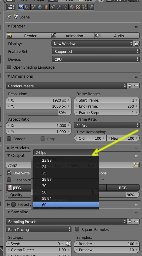

Lo que, es por culpa de la grabación, o el video se ve muy bajo de FPS?
Lo digo porque me gustaria que me quedase a 60 FPS y muy fluido, aunque cuando estoy trabajando con el programa, en vista Material, se me lagea bastante dependiendo hacia donde mire.

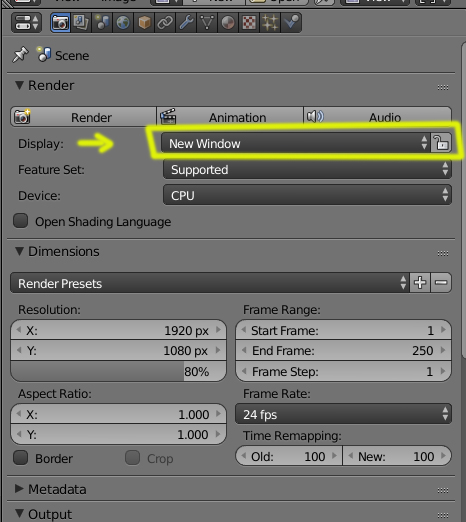

Cambia algunos valores para ver si es un error de la cámara o de iluminación..
Por ejemplo, ves a Render > Render y cambia la salida de ese render a una ventana nueva.. esto va bien pues no te cambia la configuración de la ventana, y solo crea una ventana nueva con la salida de la imagen.

En cuanto a los FPS... eso se puede cambiar pero ten en cuenta que a 60 FPS los tiempos se multiplican casi por tres, por lo que si tienes que hacer un vídeo largo y encima lo multiplicas por 3 la cosa te puede durar varios días en renderizar si lo haces en calidad alta...
Yo probaría primero a 24, que esta bastante bien (son 24 fotogramas por segundo).
