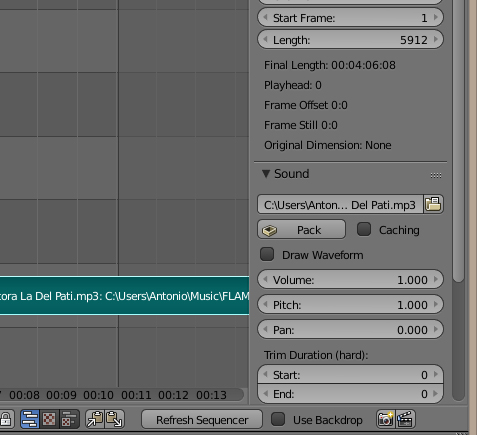

Pinchas encima de la barra del sonido que tengas y presionas letra N
Te saldrán en el lateral derecho varias opciones, donde está la de volumen, pitch, etc.

Gracias soliman por la información.
Ya entendí lo del volumen. Ahora quisiera saber cómo variar el volumen en función del tiempo. Es decir que a medida que avanza el tiempo, el volumen aumente o disminuya. Creo que el siguiente video muestra ( en el minuto 14:36 ) cómo se hace, pero no logro entender. Gracias. http://youtu.be/-eh53MVFCkY.
