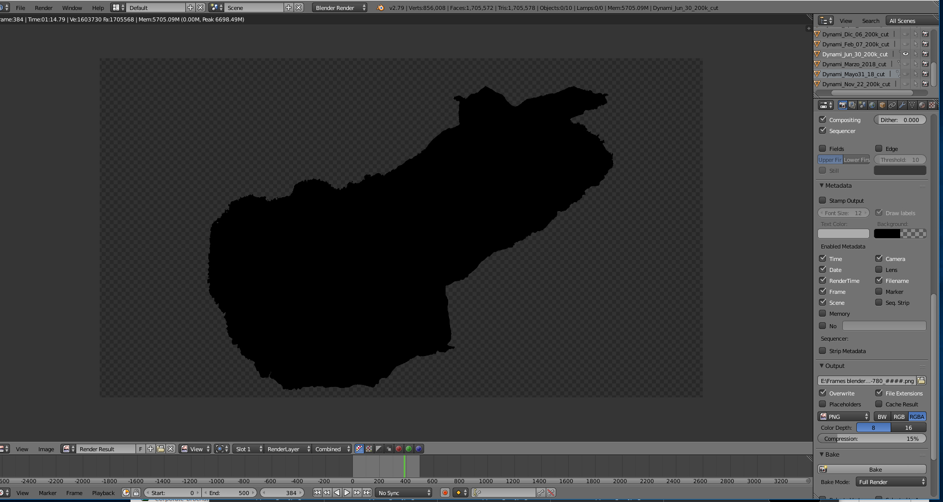

Ya tengo toda la animación y todo listo para exportar, pero al momento de hacerlo no me lee la textura, en la vista 3D sí me aparece, pero al momento del render no me queda el modelo con la textura, ¿Qué puedo hacer?

Buenos días,

Creo que le faltan las lámparas ¿no?
Y para saber si tienes bien puestas las texturas, tendrías que poner una captura del Material y de la Textura.
Veo que utilizas Blender Render, en lugar de Blender Cycles.
Ya está muy desfasado el utilizarlo, pero bueno, cada uno lo hace como quiere.

Por cierto, mira en el Outliner que tengas luces pero desactivadas para render.
