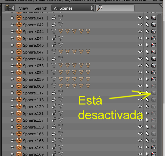

En el OUTLINER, tienes casi la mitad de cámaras desactivadas.
Cuando la cámara está desactivada, quiere decir que no sale en el render.
Activalas y saldrán en el render.

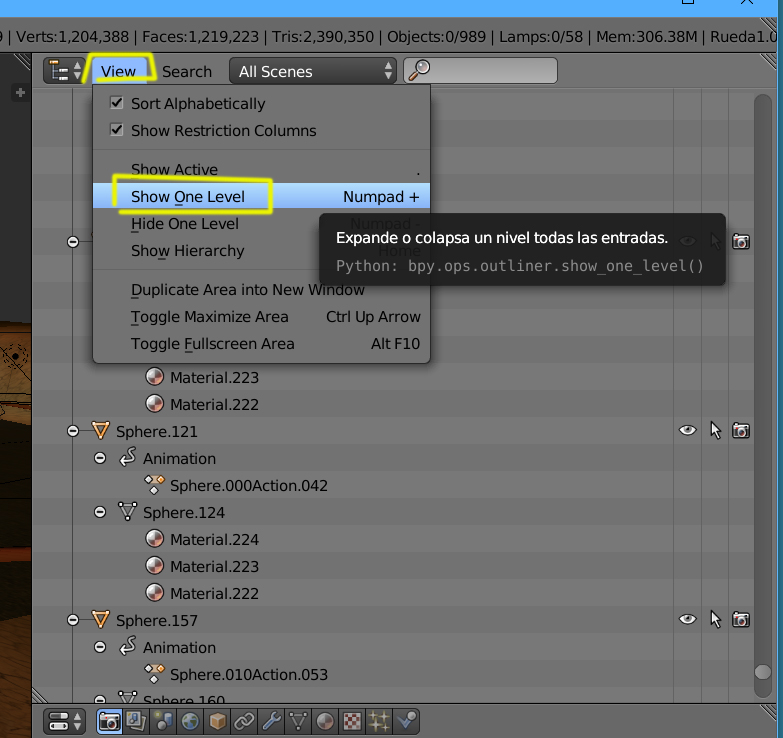

Recuerda desplegar todos los objetos. Pues las ruedas las tienes en un segundo nivel.
