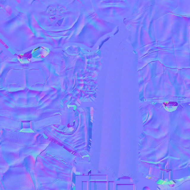

para que se utiliza esta imagen
hola, he descargado un modelo 3d y este traía unas imágenes para la textura y el material, una es la original, la normal y las otras dos son como la misma imagen con efecto de blanco y negro y la que mas me a interrogado es la que les dejo aquí, que es la misma como morada, por favor díganme para que se utiliza y como se utiliza.
Re: para que se utiliza esta imagen
Eso es un Normal Map o mapa de normales.
Se utiliza para los detalles y lo que se suele hacer, es crear dos modelos iguales, uno con pocas caras y otro con mucho detalle.
Del modelo de mucho detalle, se saca ese mapa de normales, que luego se pone al de pocas caras, para "simular" esos detalles.
https://youtu.be/cUrRYb6fjOQ
Esta sería la forma de crear el mapa. Luego viene la parte de ponerlo, que primero hay que saber, con que motor de render lo vas a utilizar, si con Blender Render o con Blender CYCLES.
gracias, yo lo planeo poner en cycles, puedes pasarme algún tutorial o decirme como se pone en cycles?
