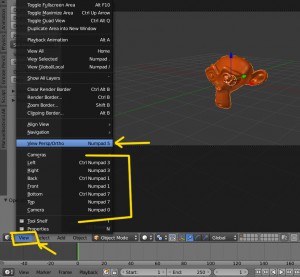

Las vistas las puedes poner sin el teclado número o mejor dicho, las puedes seleccionar desde la barra inferior View
Pero lo de MAC ya es otra cosa a parte, pues cambia bastante la forma de utilizar los atajos en Windows y y en Mac
Si te acostumbras a utilizar las barras desplegables, mejor que los atajos pues como digo, cambia un poco.
y hay muy poca información de MAC

Re: No puedo ver la imagen en png que abro en blender
En cuanto a la vista de la imagen, lo mas seguro es que estés en vista perspectiva y para poder verla debes estar en ortográfica. Para cambiar de una vista a otra, el atajo es el 5 del teclado numérico, o si miras la imagen que he puesto antes, lo tienes en el desplegable de View
View > PERSP/ORTHO
View > PERSP/ORTHO
Mil gracias me salvaste mal!!! Te voy a matar a preguntas ahora cada vez que me trabe en algo!! oopss genio!!!soliman escribió:En cuanto a la vista de la imagen, lo mas seguro es que estés en vista perspectiva y para poder verla debes estar en ortográfica. Para cambiar de una vista a otra, el atajo es el 5 del teclado numérico, o si miras la imagen que he puesto antes, lo tienes en el desplegable de View
View > PERSP/ORTHO
